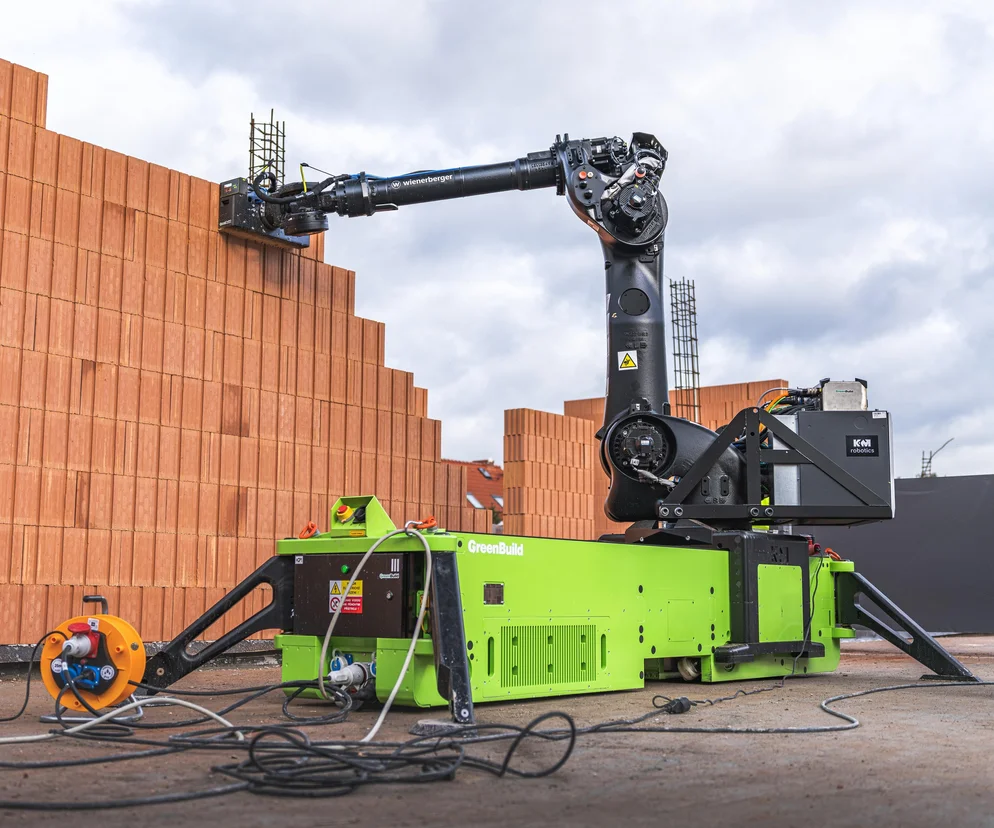

W listopadzie tego roku robot murarski po raz pierwszy został wykorzystany przy budowie przedszkola w Koronowie. To przełomowy moment dla krajowego sektora budowlanego – technologia, która z powodzeniem sprawdza się w Europie Zachodniej, po raz pierwszy wspiera prace w Polsce. Zrobotyzowany system przejmuje najbardziej wymagające i powtarzalne czynności, skracając czas realizacji inwestycji i poprawiając warunki pracy. W efekcie praca na budowie staje się bezpieczniejsza, dokładniejsza i bardziej ergonomiczna.

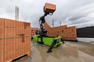

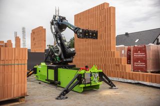

Budowa przedszkola w Koronowie to dla nas moment symboliczny – to pierwsza w Polsce inwestycja, przy której wykorzystano robota murarskiego WLTR. Na placu pracuje kilkuosobowa brygada, wspierana przez maszynę odpowiedzialną za murowanie około 600 m² ścian. Taka realizacja, prowadzona tradycyjnymi metodami w systemie Porotherm Dryfix, wymagałaby pracy większej (trzyosobowej) ekipy przez co najmniej 14 dni roboczych. Dzięki robotowi możliwe jest znaczne skrócenie tego etapu przy zachowaniu pełnej precyzji i jakości wykonania. To rozwiązanie, które nie zastępuje ludzi, lecz realnie ich wspiera – pozwala murarzom skupić się na kluczowych elementach konstrukcji, wymagających doświadczenia i fachowego nadzoru – mówi Mirosław Rzeszutko, Head of Product Management w firmie wienerberger Polska.
Budowa przyszłości zaczyna się dziś

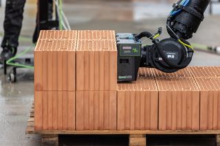

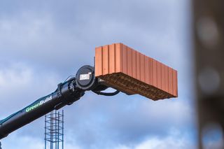

Robot WLTR został zaprojektowany do wznoszenia ścian zewnętrznych i wewnętrznych w dużych inwestycjach – od budynków wielorodzinnych po szkoły, hale przemysłowe i obiekty użyteczności publicznej. Do pracy potrzebuje jedynie dostępu do prądu i wody, znacząco odciążając fizycznie ekipę budowlaną. Wyposażony w precyzyjne czujniki i systemy wizyjne, autonomicznie układa cegły z dokładnością niedostępną dla pracy ręcznej. Waży około 2,5 tony, a jego ramię podnosi elementy o masie do 120 kilogramów. Wydajnością odpowiada pracy pięcioosobowej brygady.
Naszym celem jest, by robotyczne murowanie stało się realnym wsparciem ekip budowlanych i naturalnym elementem procesu inwestycyjnego. Oferujemy kompleksową usługę – od dostarczenia robota i materiałów po pracę przeszkolonego operatora na budowie. Kolejnym etapem będzie integracja robota z systemami modelowania informacji o budynku (BIM), co pozwoli jeszcze lepiej planować prace i zwiększać wydajność na placu budowy – dodaje Mirosław Rzeszutko.
