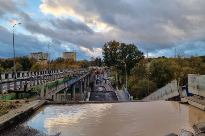

Dokładnie pięć lat temu, 21 października 2021 roku o godzinie 16.13, w Koszalinie doszło do jednej z najbardziej widowiskowych i niebezpiecznych katastrof budowlanych we współczesnej historii polskiego mostownictwa. Podczas planowanej rozbiórki wyłączonego z eksploatacji, 220-metrowego wiaduktu w ciągu alei Monte Cassino, nastąpiła gwałtowna utrata stateczności konstrukcji. Północna nitka obiektu z 1971 roku zapadła się w kierunku doliny Dzierżęcinki, spadając na ulicę Batalionów Chłopskich, po której wciąż odbywał się ruch kołowy. Choć zbieg okoliczności sprawił, że nikt nie zginął ani nie odniósł obrażeń, a zniszczeniu uległ jedynie zaparkowany samochód osobowy, wydarzenie to stało się przedmiotem wieloletnich analiz inżynieryjnych oraz śledztwa prokuratorskiego

18 października 2021 roku konsorcjum firm INTOP rozpoczęło prace rozbiórkowe. Zaledwie trzy dni później, 21 października o godzinie 16:13, podczas pracy ciężkiego sprzętu wyburzeniowego doszło do niekontrolowanego zawalenia się północnej nitki wiaduktu.
Gwałtowna utrata stateczności rozpoczęła się od skrajnego przęsła przy przyczółku. Przechylające się elementy wywarły potężny nacisk poziomy na kolejny filar, wywołując kaskadowe niszczenie następnych podpór - tzw. efekt domina. Cała konstrukcja zapadła się do wnętrza doliny.
