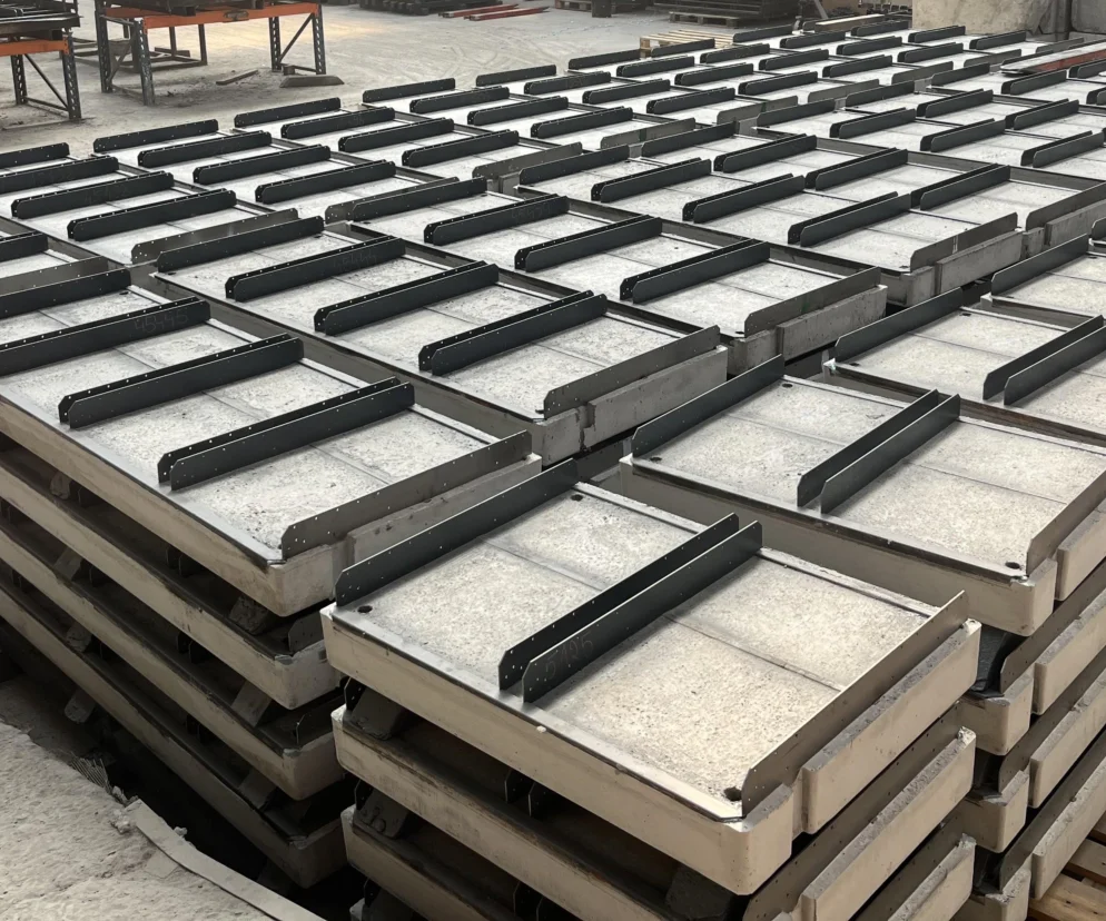

Betonowe fundamenty pod paczkomaty ułożone na paletach w hali. O technologii Holcim przeczytasz na Muratordom.

Od kilku lat Holcim dostarcza firmie BATO Sp. z o.o. specjalistyczną mieszankę betonową wykorzystywaną do produkcji tzw. małej prefabrykacji. Gotowe elementy trafiają nie tylko na rynek polski, lecz także do wybranych krajów europejskich, stając się częścią rozwijającej się infrastruktury logistycznej i e-commerce.

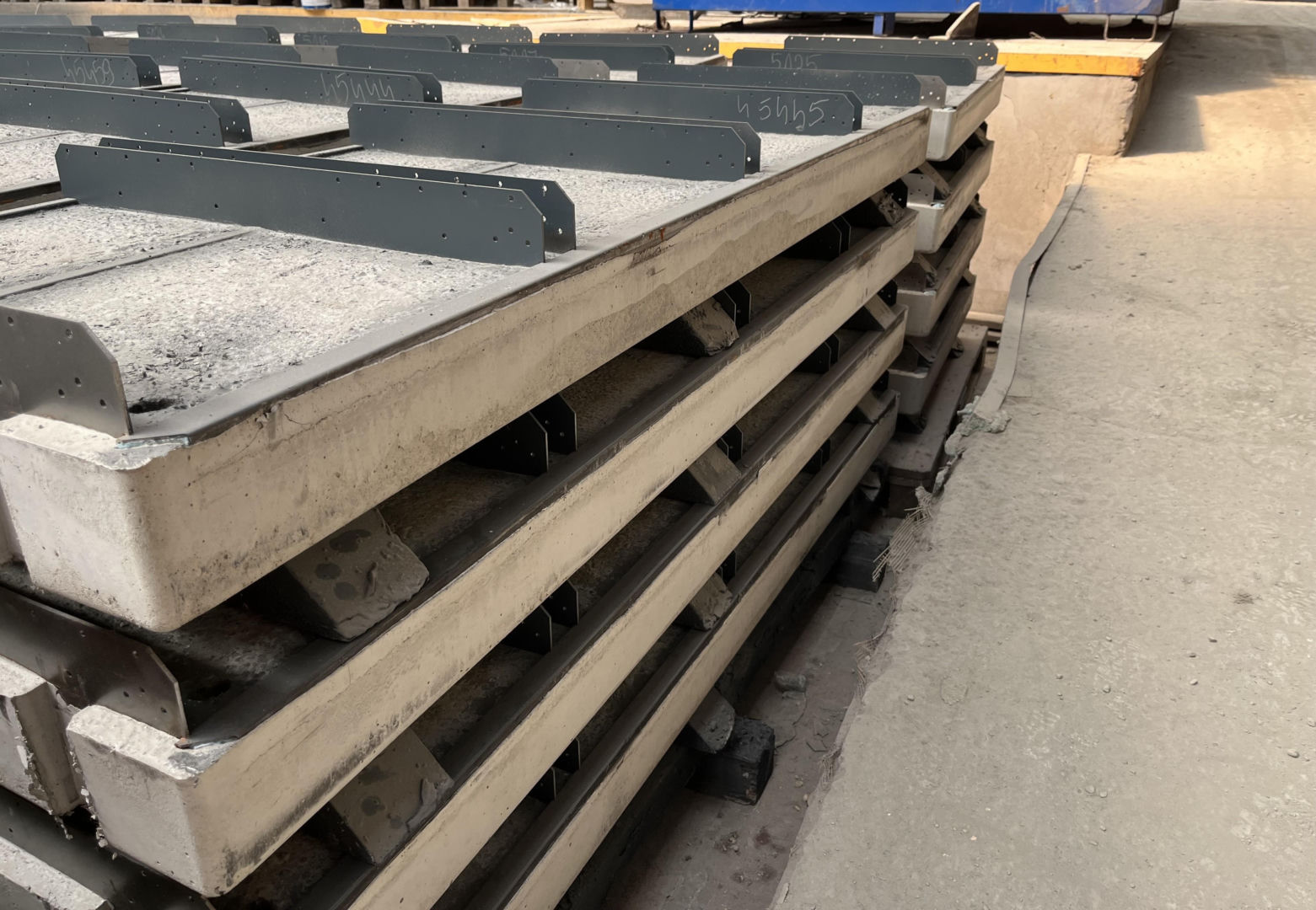

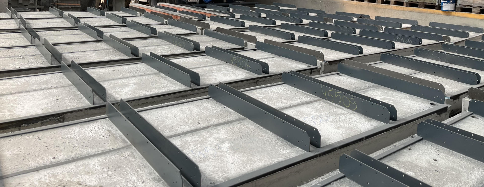

Specjalistyczny beton Holcim
Autor: Holcim/ Materiały prasowe
