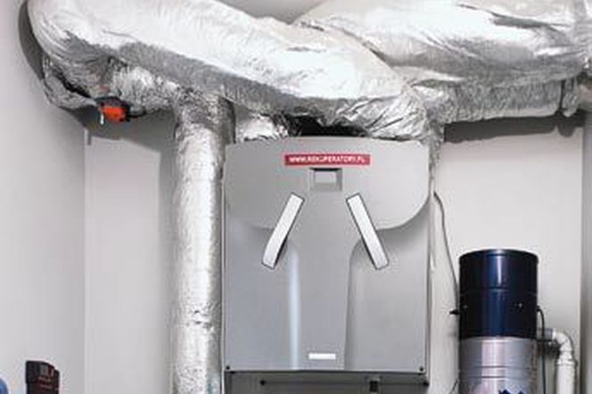

Wentylacja z odzyskiem ciepła
Autor: Andrzej Szandomirski Instalacja wentylacji mechanicznej nawiewno-wywiewnej w domu jednorodzinnym zwykle opiera się na rekuperatorze – urządzeniu umożliwiającym odzyskiwanie ciepła z powietrza wywiewanego i ogrzewanie nim świeżego
Odzysk ciepła z powietrza wentylacyjnego to jeden ze skutecznych sposobów na znaczne – mniej więcej 20-procentowe – zmniejszenie wydatków na ogrzewanie domu.
W domach z wentylacją mechaniczną stosuje się do tego niewielkie centrale wentylacyjne – rekuperatory. Nierzadko są one połączone w jeden system z gruntowym wymiennikiem ciepła. Daje to możliwość nie tylko oszczędzania, ale także pozyskiwania darmowej energii do ogrzewania i chłodzenia pomieszczeń.
