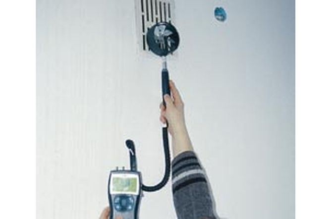

Autor: Archiwum serwisu Ciąg w kanale wywiewnym można też zmierzyć za pomocą anemometru

Przeprowadzając proste doświadczenie z kartką papieru albo zapalniczką, łatwo sprawdzić, czy kanał wywiewny spełnia swoją rolę.
Sprawdź, czy w kanale jest ciąg
  • Jeśli kanał wentylacyjny działajak należy, kartka papieru przyłożona do kratki wywiewnej będzie do niej wyraźnie przyciągana, a płomień zapalniczki na pewno będzie się odchylał w kierunku przewodu wentylacyjnego.Doświadczenie ma szanse powodzenia tylko wtedy, gdy zostanie zapewniony dopływ powietrza do pokoi (na przykład przez nawiewniki albo uchylone okno), a drzwi między nimi a kuchnią, łazienką lub innym pomieszczeniem, w którym jest kanał wentylacyjny, będą uchylone lub będą w nich otwory o odpowiednich wymiarach
  • Ciąg w kanale wywiewnym można też zmierzyć za pomocą anemometru. Przyrządami do pomiaru często posługują się kominiarze podczas okresowej kontroli kanałów wentylacyjnych, która powinna mieć miejsce co najmniej raz w roku
