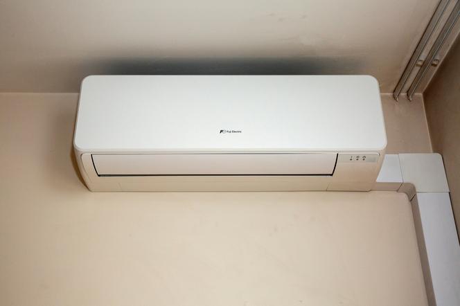

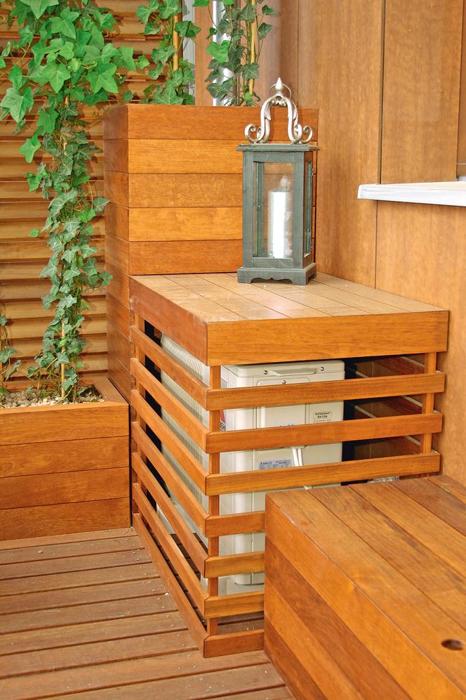

Autor: Marcin Czechowicz, projekt: Oszczędny - wariant I - Murator EC317a, autor projektu: Piotr Lewandowski, autor adaptacji projektu: Edmund Trytek Popularnym rozwiązaniem są klimatyzatory typu split, składające się z dwóch części. Jednostkę wewnętrzną umieszcza się w domu, zwykle pod sufitem. Nie ma więc zazwyczaj większego problemu z dostępem do niej podczas prac serwisowych

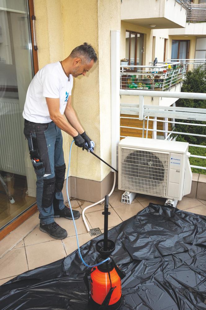

    Autor: Andrzej Szandomirski Jeśli jednostka zewnętrzna ustawiona jest na tarasie lub balkonie, również bez trudu możemy zrobić jej przegląd. Trudniej, gdy jest zawieszona na elewacji

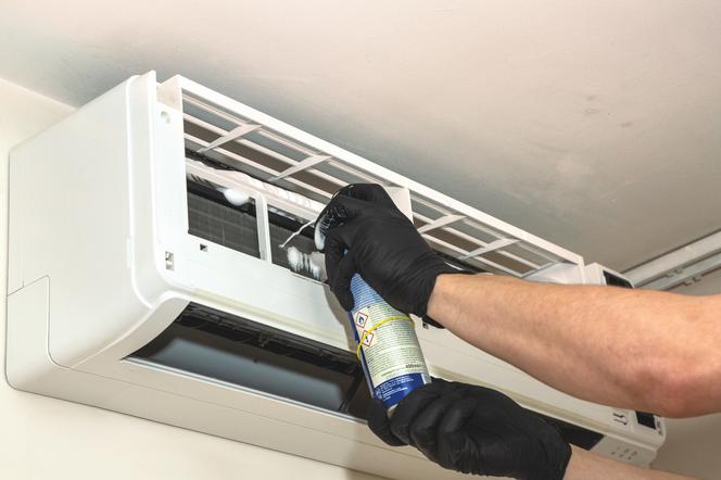

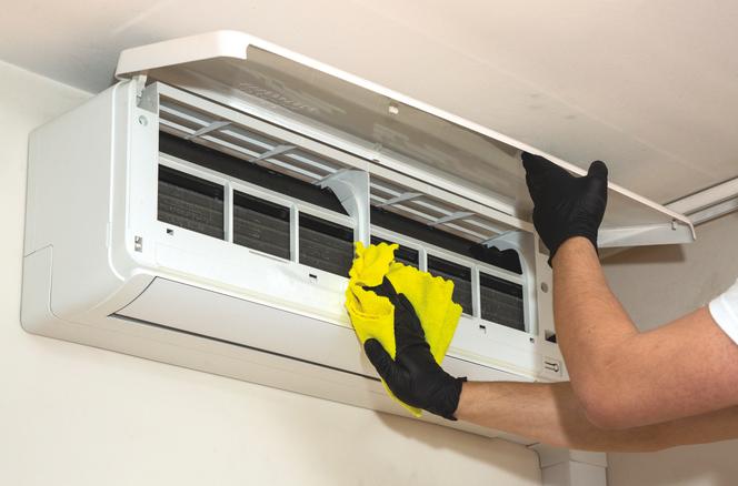

    Podstawowy przegląd klimatyzatora typu split krok po kroku
    klimatyzator

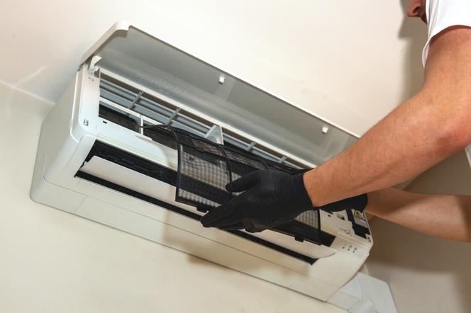

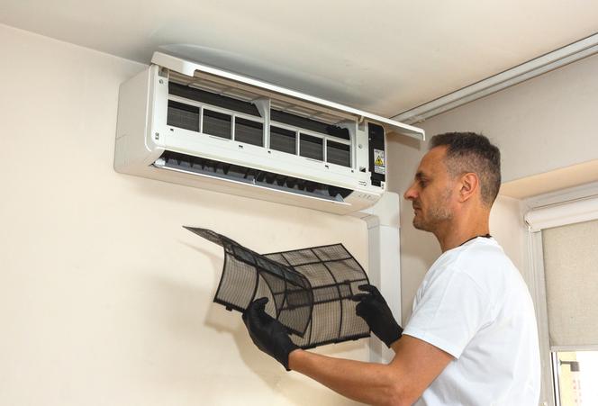

    Autor: Piotr Mastalerz <p>Wyjęcie filtrów powietrza</p> <p>Przegląd klimatyzatora rozpoczynamy od odłączenia go od zasilania i demontażu filtrów. Aby się do nich dostać, trzeba podnieść przednią klapę na obudowie</p>

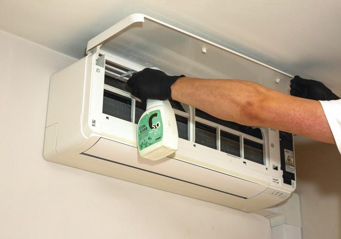

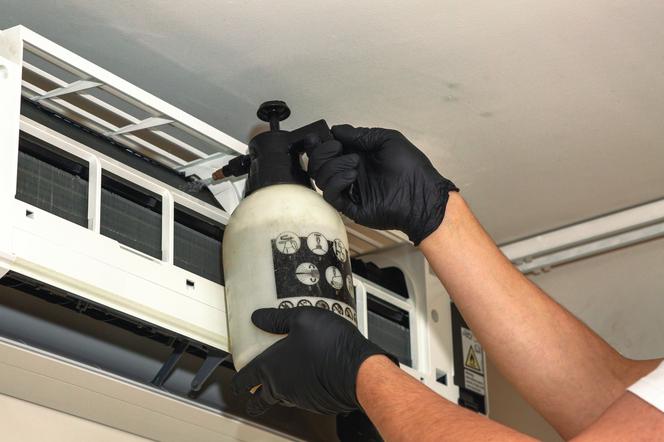

    Autor: Piotr Mastalerz <p>Dezynfekcja parownika</p> <p>Do czyszczenia parownika używa się specjalnych środków chemicznych, które mają właściwości dezynfekujące, usuwają brud, kurz, tłuszcz, nieprzyjemne zapachy, a przy tym nie uszkodzą powierzchni urządzenia</p>
    klimatyzator

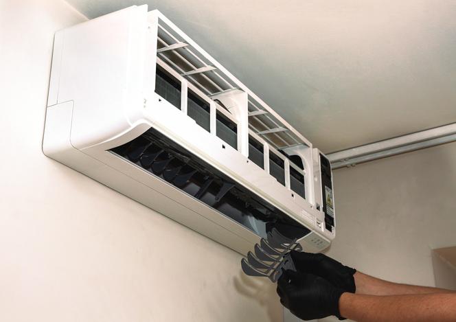

    Autor: Piotr Mastalerz <p>Demontaż pokrywy i prowadnic Aby zapewnić dostęp do wnętrza klimatyzatora oraz ułatwić czyszczenie znajdujących się tam wentylatorów, zdejmuje się przednią klapę, a także prowadnice powietrza</p>

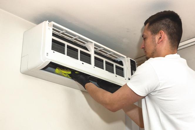

    Autor: Piotr Mastalerz <p>Czyszczenie lameli</p> <p>Wyczyszczenia wymagają również lamele wylotu powierza. Używa się do tego specjalnej piany do układów chłodniczych (klimatyzacji) i miękkiej szmatki </p>

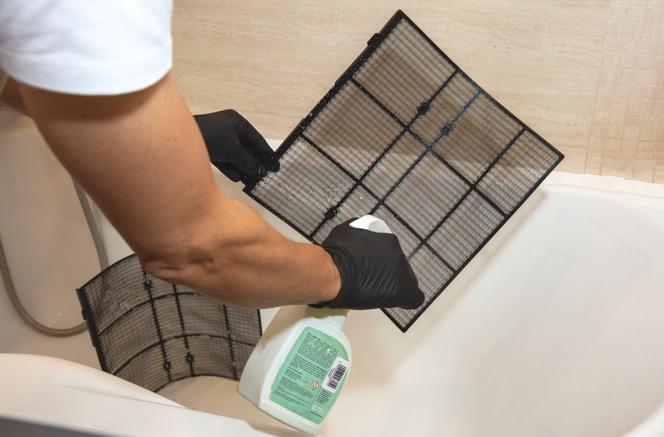

    Autor: Piotr Mastalerz <p>Mycie filtrów wymiennych</p> <p>Najlepiej zrobić to nad wanną. Najpierw stosuje się środek chemiczny, ten sam co do dezynfekcji parownika, a następnie obficie spłukuje wodą</p>
    klimatyzator

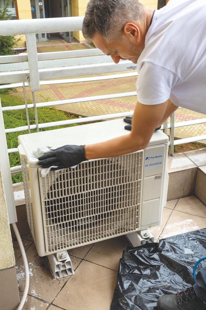

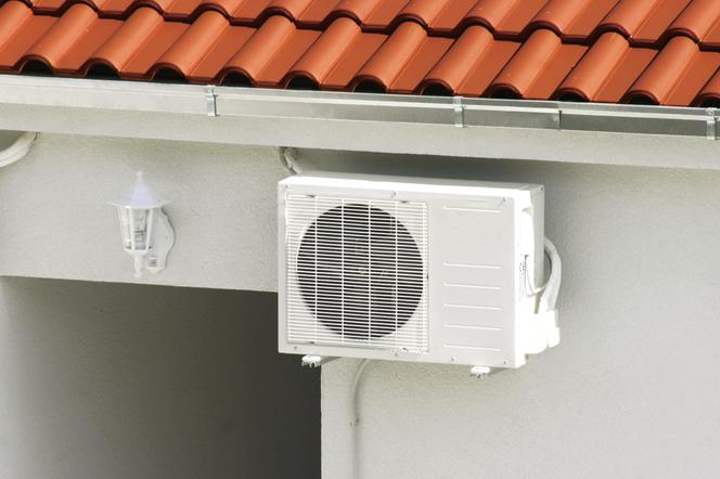

    Autor: Piotr Mastalerz <p>Przegląd skraplacza</p> <p>Drugim etapem prac podczas przeglądu klimatyzatora typu split jest czyszczenie jednostki zewnętrznej, w której znajduje się skraplacz. Ustawiona na zewnątrz narażona jest na zabrudzenie </p>
    klimatyzator

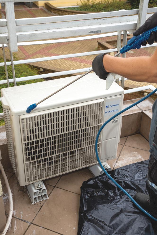

    Autor: Piotr Mastalerz <p>Płukanie skraplacza</p> <p>Jednostkę zewnętrzną myje się środkiem czyszczącym, a następnie dobrze spłukuje wodą. Zastosowanie myjki ciśnieniowej sprawia, że prace przebiegają szybko, a efekty są od razu widoczne</p>
    klimatyzator
    Autor: Piotr Mastalerz <p>Usuwanie zanieczyszczeń mechanicznych</p> <p>Większe zanieczyszczenia, takie jak na przykład liście, które mogą znaleźć się na tylnej części skraplacza, trzeba usunąć ręcznie, można wymieść je szczotką, a obudowę przetrzeć szmatką</p>

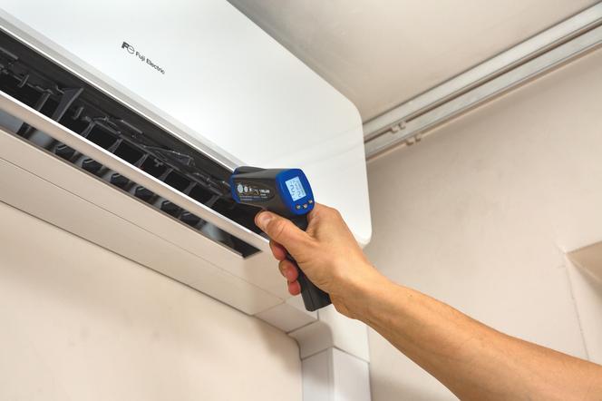

    Autor: Piotr Mastalerz <p>Sprawdzenie działania</p> <p>Urządzenie podłącza się do zasilania. Pilotem ustawia się temperaturę nawiewu, na przykład 18<sup>o</sup>C. Po chwili sprawdza się, czy taką wartość wskazuje termometr umieszczony przy wylocie powietrza z klimatyzatora</p>
