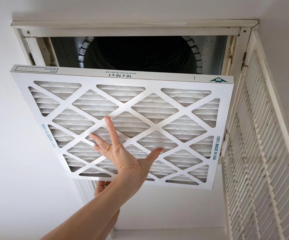

Autor: Greggory DiSalvo/ Getty Images Wymiana filtrów to jedna z podstawowych czynności serwisowych

Czyszczenie i wymiana filtrów w systemach HVAC
Częstotliwość wymiany filtrów zależy od ich rodzaju oraz stopnia zanieczyszczenia powietrza w otoczeniu. Niektóre filtry wymagają wymiany co miesiąc, inne co kilka miesięcy. Ważne jest przy tym, aby dobrać odpowiedni rodzaj filtra, dostosowany do specyfiki systemu i wymagań jakości powietrza. W przypadku filtrów wielokrotnego użytku, należy stosować się do zaleceń producenta dotyczących czyszczenia – zazwyczaj polega ono na odkurzaniu lub płukaniu wodą. Należy unikać stosowania agresywnych środków chemicznych, które mogą uszkodzić strukturę filtra.
Przy wymianie filtrów należy zwrócić uwagę na kierunek przepływu powietrza (zaznaczony na filtrze) oraz na szczelne osadzenie filtra w ramie, aby uniknąć przedostawania się zanieczyszczeń.
