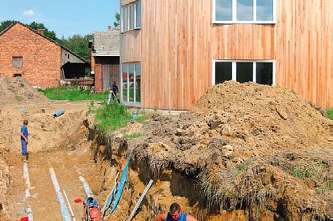

GWC - Gruntowy Wymiennik Ciepła
Autor: Rehau/ Archiwum prywatne GWC to doskonałe źródło ogrzewania
