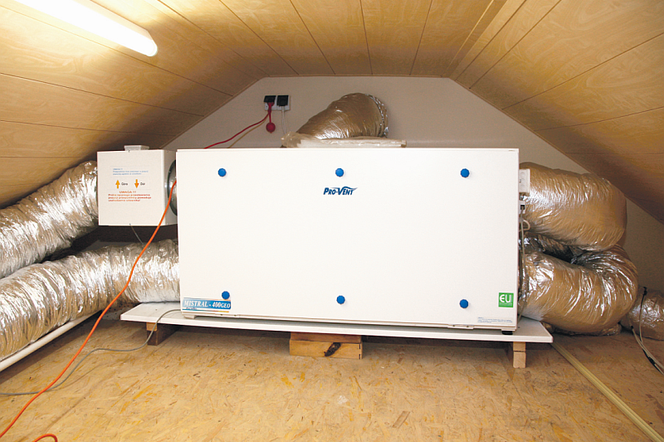

Autor: Andrzej T. Papliński Centralę wentylacyjną najlepiej zainstalować w piwnicy lub na poddaszu
Wybierając urządzenia (centralę wentylacyjną, wentylatory), warto zwrócić uwagę na ich parametry akustyczne. W kartach katalogowych urządzeń są podawane takie parametry jak ciśnienie lub moc akustyczna przekazywana przez silniki do otoczenia oraz do kanałów nawiewnego i wywiewnego. Wartości podawane dla króćców nawiewnego i wywiewnego można zredukować, stosując opisane wcześniej tłumiki oraz izolowane przewody elastyczne. Natomiast drugi parametr dotyczy hałasu, który przenika przez obudowę urządzenia do jego otoczenia.
Warto zwrócić na niego szczególną uwagę, ponieważ nie da się go wyeliminować w prosty sposób. Można co najwyżej ograniczyć jego skutki. Dlatego niezwykle ważna jest lokalizacja urządzeń. Należy je umieszczać jak najdalej od pomieszczeń, w których przebywają ludzie, najlepiej na strychu lub w piwnicy. Gdy nie ma takiej możliwości i konieczne staje się na przykład zainstalowanie centrali wentylacyjnej podwieszanej, trzeba wygospodarować na nią miejsce w którymś z pomieszczeń pomocniczych, takich jak pralnia bądź spiżarnia, albo ostatecznie zamontować ją w toalecie, ale nie tej sąsiadującej bezpośrednio z sypialniami lub pokojami dzieci.

Poprawnie zamontowane centrale wentylacyjne będą mniej hałasowały
Oprócz hałasu rozprzestrzeniającego się w powietrzu dodatkowo hałas i wibracje mogą być przenoszone przez elementy konstrukcyjne budynku. Aby je wyeliminować lub przynajmniej ograniczyć, połączenia między siecią przewodów wentylacyjnych a wentylatorami oraz centralą wentylacyjną muszą być elastyczne.
Niezależnie od tego centralę wentylacyjną należy posadowić na wibroizolatorach, aby w ten sposób uniknąć przenoszenia drgań na elementy konstrukcyjne, oraz upewnić się, że przejścia kanałów wentylacyjnych przez przegrody budowlane są wykonane poprawnie, to znaczy z zastosowaniem materiału elastycznego między kanałem a przegrodą budowlaną.
