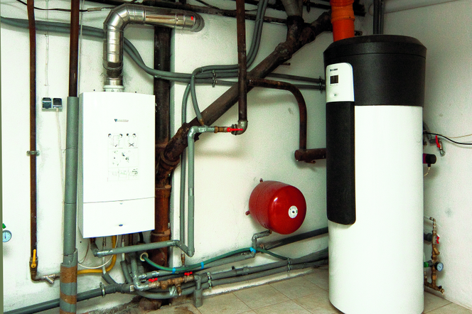

Autor: Piotr Mastalerz Ilość powietrza przetłaczanego przez parownik zależy od mocy pompy ciepła. W przypadku gdy jest niewielka, bo urządzenie służy jedynie do przygotowywania ciepłej wody użytkowej, przekrój kanałów powietrznych nie musi być duży i wtedy bez większych problemów można umieścić pompę w pomieszczeniu

Przy jego wyborze należy jednak uwzględnić hałaśliwość wentylatora i sprężarki pompy ciepła oraz możliwe trudności z jej serwisowaniem i naprawą. Problemy wynikające z ustawienia pompy ciepła w pomieszczeniu – konieczność wykonania kanałów doprowadzającego i odprowadzającego dużą ilość zimnego powietrza oraz hałaśliwość tłoczącego je wentylatora – sprawiają, że pompa monoblokowa wewnętrzna nie jest rozwiązaniem popularnym. Stosuje się je powszechnie jedynie w przypadku pomp ciepła małej mocy przeznaczonych wyłącznie do przygotowywania ciepłej wody użytkowej. Wtedy kanały powietrzne są niewielkie, tak jak i sama pompa ciepła, która bywa wtedy zintegrowana z zasobnikiem na podgrzewaną wodę. Jej mała sprężarka i niewielki wentylator pracują dość cicho, więc obecność takiego urządzenia nie przeszkadza nawet blisko sypialni.
