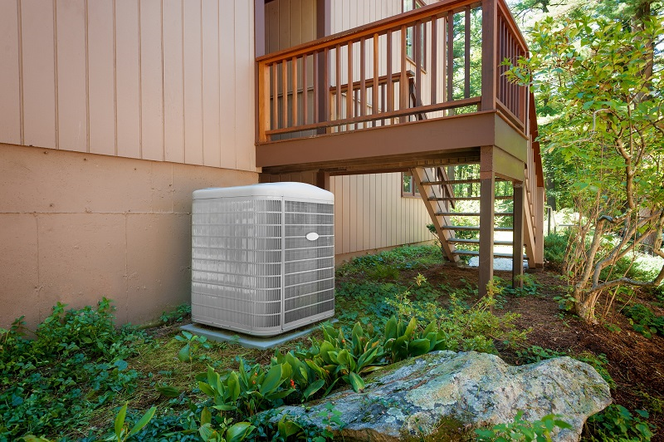

Prześledźmy działanie powietrznej pompy ciepła: wentylator tłoczy otaczające powietrze na lamelki parownika, gdzie znajdujący się pod niskim ciśnieniem czynnik chłodniczy ulega odparowaniu pobierając jednocześnie ciepło z otoczenia. Następnie pary czynnika zostają sprężone sprężarką na skutek czego wzrasta ich temperatura i ciśnienie. Dalej już w postaci pary przegrzanej czynnik trafia do skraplacza, gdzie kondensując oddaje ciepło do instalacji grzewczej. Schłodzony trafia do zaworu rozprężnego, gdzie na skutek gwałtownego spadku cieśnienia oziębia się i ponownie trafia do parownika. Cykl zaczyna się od nowa.
Pompa ciepła jako jedyne urządzenie umożliwia skuteczne wykorzystanie ciepła o niskiej temperaturze, zapewniając komfort cieplny w budynku w cyklu całorocznym. Jeszcze kilka lat temu panowało wśród inwestorów błędne przekonanie, iż tylko „gruntowe” pompy ciepła są zdolne do pracy całorocznej.

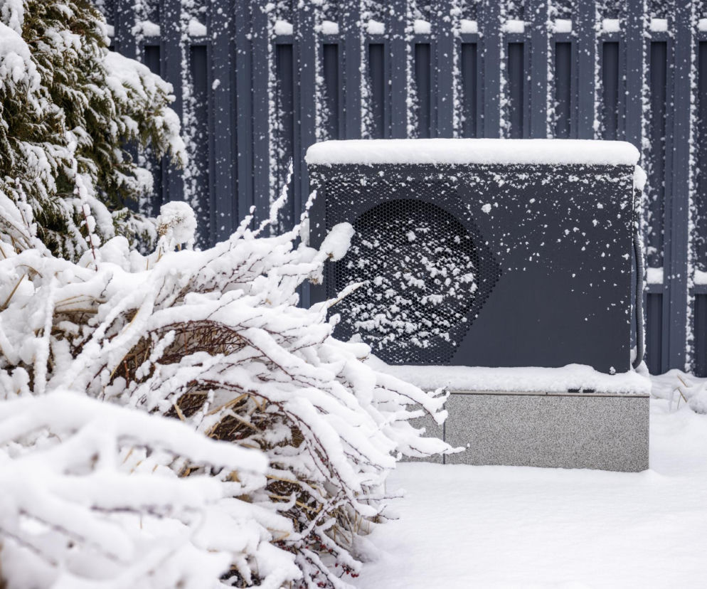

Dzisiaj wiodący producenci wyznaczają nowe standardy wśród producentów powietrznych pomp ciepła, gwarantując pracę urządzeń do temperatur zewnętrznych rzędu – 25 st. C bez użycia grzałek wspomagających. Należy zdawać sobie sprawę, iż współczynnik efektywności powietrznych pomp ciepła  tzw. COP przy niskich temperaturach zewnętrznych będzie znacznie niższy w porównaniu z gruntowymi pompami ciepła, gdzie stabilizacja temperaturowa dolnego źródła jest większa. Jednak porównując pracę tych pomp ciepła w sezonie grzewczym patrząc na  współczynnik sezonowej efektywności SCOP, różnica będzie niewielka.
