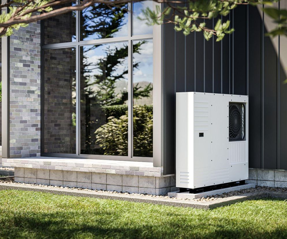

pompa ciepła
Autor: Getty Images Smart Grid Ready pozwala na lepsze zarządzanie energią elektryczną w naszych domach
