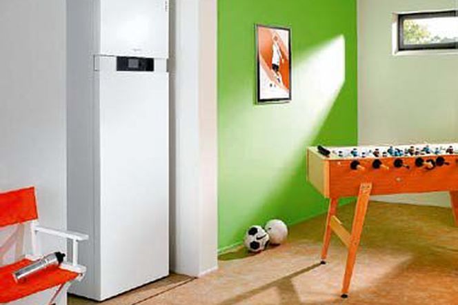

Ogrzewanie pompą ciepła
Autor: Archiwum serwisu Pompa ciepła gwarantuje niskie koszty ogrzewania, ale na jej zakup trzeba wydąć niemało.
