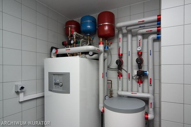

Warianty instalacji pomp gruntowych
  • Pompa z podgrzewaczem. Jednofunkcyjna pompa ciepła może być wykorzystywana do podgrzewania wody użytkowej w dołączonym zasobniku (podgrzewaczu) c.w.u. Jeśli wcześniej mieliśmy już taki zasobnik współpracujący z kotłem, nie musimy kupować nowego, lecz ze względu na niską temperaturę zasilania trzeba w nim zamontować dodatkową grzałkę elektryczną.
  • Wersja zintegrowana z zasobnikiem c.w.u. Pompa ciepła w wersji dwufunkcyjnej jest zintegrowana z zasobnikiem c.w.u. Montaż jest dzięki temu prosty, urządzenia zajmują niewielką powierzchnię i nie ma wątpliwości, że będą ze sobą prawidłowo współpracować.
  • Pompa gruntowa w pomieszczeniu. Gdy na pompę ciepła nie ma miejsca na działce, można ją ustawić w pomieszczeniu, a przepływ powietrza zapewnić przez zaizolowane kanały. Jeśli moc pompy wynosi kilka, a tym bardziej kilkanaście kilowatów, ich przekrój musi być niestety dość duży. Za to unika się strat ciepła przez ścianki rur (takie straty występują, gdy pompa stoi na zewnątrz).
  • Stary zasobnik c.w.u. z nową pompą. Jeżeli mamy już zasobnik c.w.u., możemy kupić samą pompę ciepła przeznaczoną do współpracy z nim. Zapłacimy kilka tysięcy złotych mniej niż za urządzenie zintegrowane z zasobnikiem.
