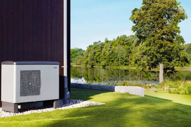

Autor: Archiwum serwisu Powietrzną pompę ciepła możemy zainstalować jeżeli nie mamy na działce miejsca na gruntowy wymiennik ciepła, bądź jego wykonanie jest dla nas zbyt kosztowne. Należy jednak pamiętać, ze koszty ogrzewania będą wtedy większe niż w przypadku pompy gruntowej czy wodnej (fot. NIBE)
