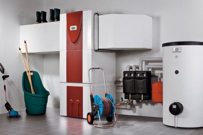

  • urządzenie kompaktowe, czyli pompa ciepła ze zintegrowanym zbiornikiem ciepłej wody, pracująca jednocześnie na potrzeby c.o oraz c.w.u. Stosuje się je najczęściej w systemach o niewielkiej mocy grzewczej (5-20 kW) i jest polecane do domów o niedużym zapotrzebowaniu na c.w.u (pojemność zbiornika w urządzeniu kompaktowym wynosi około 160 l);
  • oddzielny zbiornik (podgrzewacz c.w.u.) zasilany energią z pompy ciepła obsługującej również c.o. Sprawdzi się on w przypadku większego zapotrzebowania na ciepłą wodę – zbiornik zewnętrzny zwykle ma pojemność 300-500 l;
  • zbiornik zasilany z innego źródła niż c.o. – pompa ciepła odbiera ciepło ze środowiska (w tym przypadku często jest to powietrze), aby podgrzewać wodę niezależnie od istniejącego układu grzewczego i gromadzić ją w zależności od zapotrzebowania. Takie rozwiązanie jest polecane jako uzupełnienie instalacji grzewczej z kotłem zasilanym tradycyjnymi paliwami (jako alternatywa dla instalacji z kolektorami słonecznymi). Dzięki pompie ciepła pracującej na potrzeby ciepłej wody użytkowej kocioł poza sezonem grzewczym może być wyłączony.
W domu
Jeśli chodzi o miejsce montażu pompy ciepła w domu, w zasadzie nie ma żadnych przeciwwskazań, jednak ze względu na jej gabaryty, dodatkowe urządzenia (np. zasobnik ciepłej wody użytkowej) oraz osprzęt (taki jak zawory) pompę zwykle lokalizuje się w osobnym pomieszczeniu. Wybierając odpowiednie miejsce, warto także sprawdzić, jak głośno pracuje dane urządzenie. Jedne są równie ciche jak lodówka, czyli wytwarzają hałas na poziomie 40 dB, inne zaś generują dźwięki o natężeniu nawet 60 dB. Jeśli zależy nam, aby urządzenie zajmowało jak najmniej miejsca lub nie chcemy przeznaczać na nie całej kotłowni, warto wybrać kompaktową pompę ciepła. W jej obudowie są już zintegrowane – w zależności od wybranego wariantu pracy pompy – odpowiednie komponenty obiegu grzewczego. Ponadto zakup kompaktowej pompy ciepła jest bardziej opłacalny – jej koszt jest o wiele mniejszy niż cena wszystkich wchodzących w jej skład urządzeń. Kompaktowe pompy ciepła wyglądem przypominają lodówkę, są ciche i można je montować w pomieszczeniach użytkowych.
