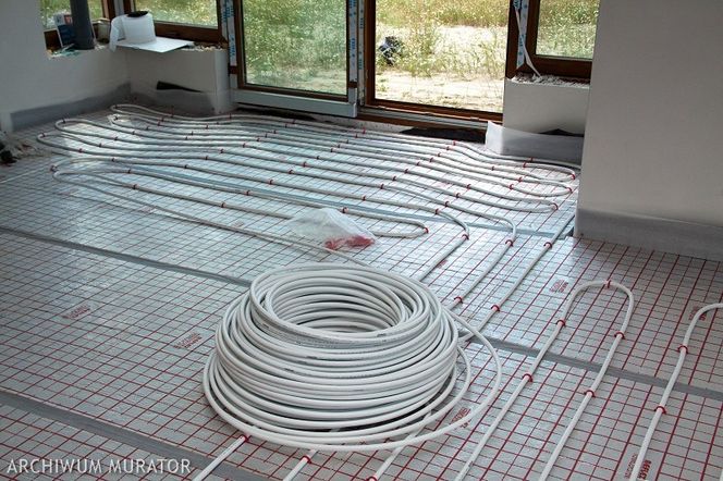

Wodne ogrzewanie podłogowe to rury umieszczone pod posadzką, w których krąży woda podgrzewana w kotłowni. Ciepło z wody trafia do podłogi, ogrzewając ją do temperatury wyższej o kilka stopni od tej, która ma być w pomieszczeniu. Dzięki temu cała płyta podłogowa staje się grzejnikiem. Jest to tak zwane ogrzewanie płaszczyznowe – powierzchnia grzejna jest duża, a jej temperatura stosunkowo niska. Ciepło jest dostarczane przez promieniowanie, a nie konwekcję (ruch powietrza). To pozytywnie wpływa na odczuwanie komfortu cieplnego przez osoby przebywające w tak ogrzewanym pomieszczeniu. Rozkład temperatury jest równomierny i zbliżony do idealnego z punktu widzenia fizjologii człowieka – najcieplej jest w okolicy nóg, a nieco chłodniej na wysokości głowy. Z tego wynika nieco mniejsze zapotrzebowanie na ciepło w pomieszczeniu.

Zaleca się takie zaprojektowanie systemu, żeby w strefach brzegowych – przy ścianach zewnętrznych, zwłaszcza z oknami – temperatura podłogi dla zrównoważenia tak zwanego efektu zimnych przegród osiągała 35 stopni C. Z ograniczenia temperatury podłogi wynika maksymalna wydajność cieplna ogrzewania podłogowego.
W pomieszczeniu, w którym ma być utrzymywana temperatura 20 stopni C, maksymalna wydajność wynosi 100 W/m2 w strefie stałego przebywania (różnica temperatury 9 K), a w strefie brzegowej 175 W/m2 (różnica temperatury 15 K). To w zupełności wystarcza do ogrzewania pomieszczeń we współczesnych, dobrze ocieplonych domach, bo zapotrzebowanie na moc cieplną na ogół nie przekracza w nich 70 W/m2. Problem może się pojawić jedynie w starych, nieocieplonych budynkach z dużymi, nieszczelnymi oknami, gdy wymagana jednostkowa moc ogrzewania przekracza 120 W/m2.
