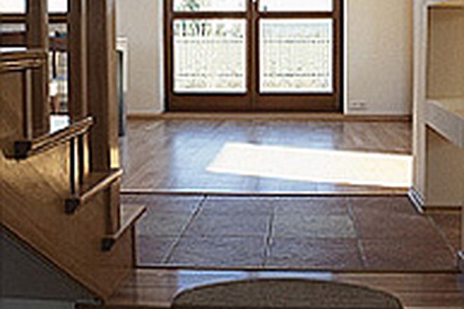

Na ogrzewanej podłodze najlepiej sprawdzają się posadzki, które dobrze przewodzą ciepło i nie odkształcają się pod wpływem dużych zmian temperatury. Najlepsze pod tym względem są płytki ceramiczne i kamienne, dlatego poleca się je do pomieszczeń, w których ogrzewanie podłogowe stanowi główne źródło ciepła.
Warto wiedzieć
Przed podjęciem decyzji o wyborze rodzaju posadzki warto ustalić, w jakim stopniu przewodzi ona ciepło, na przykład dębowa mozaika grubości 0,8 cm – 25 W/(m2*K), dębowy parkiet grubości 1,5 cm – 13,33 W/(m2*K). Przewodzenie ciepła przez terakotę grubości 1 cm osiąga wartość aż 105 W/(m2*K).
Dobra wykładzina elastyczna
Na ogrzewanych podłogach można również układać wykładziny elastyczne, które z powodu niewielkiej grubości w małym stopniu ograniczają promieniowanie cieplne. Przed kupnem wykładziny trzeba jednak sprawdzić, czy producent zaznaczył, że może być ona ułożona na ciepłej podłodze.
Panele przeznaczone do układania na ogrzewaniu podłogowym
Także niektóre rodzaje paneli są przeznaczone do układania na podłogach z ogrzewaniem. Jeśli chcemy poprawić przewodzenie ciepła przez taką posadzkę, należy przykleić panele do podkładu. Ich krawędzie powinny być łączone na zatrzask, a nie na klej, wtedy posadzka będzie bardziej odporna na odkształcenia.
Wykończenie ogrzewanej podłogi drewnem
Choć posadzki drewniane nie najlepiej sprawdzają się na ogrzewanych podłogach, można je na nich układać. Należy jednak wybierać tylko drewno o małym skurczu i długim czasie osiągania równowagi higroskopijnej, na przykład: dąb, merbau, iroko, doussie, tek. Na posadzce z ogrzewaniem podłogowym nie powinno się kłaść parkietu grubszego niż 1,5-centymetrowy. Grubszy nie tylko za bardzo ograniczy przekazywanie ciepła, ale też powstaną w nim większe szczeliny. Najlepszym rozwiązaniem są parkiety dwu- i trójwarstwowe – krzyżowe ułożenie słoi w sąsiadujących warstwach drewna ogranicza jego pracę. Klepka warstwowa musi być jednak dobrej jakości, w przeciwnym razie częste zmiany temperatury mogą doprowadzić do rozwarstwienia drewnianej posadzki. Ważny jest także sposób zabezpieczenia posadzki drewnianej, która została ułożona na ogrzewanej podłodze. Najlepszą metodą jest olejowanie, ponieważ nie skleja kantów drewna. Położony na pracującą podłogę lakier może popękać i uwydatnić szczeliny między drewnianymi elementami.
