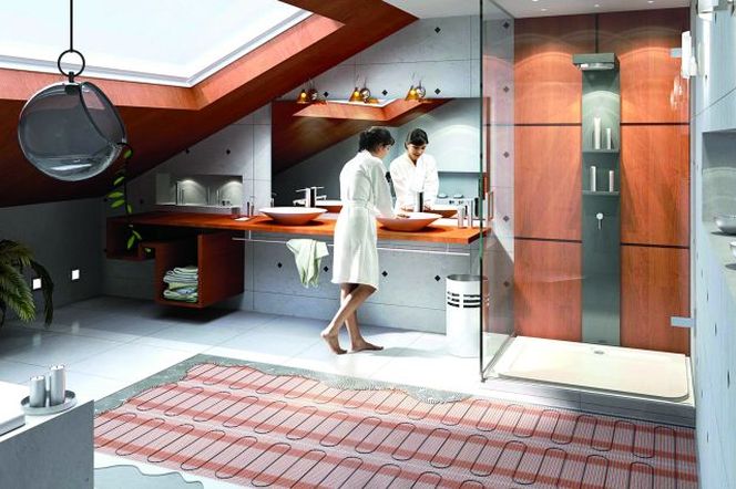

Elektryczne ogrzewanie podłogowe
Oprócz grzejników dużą popularnością wśród inwestorów cieszy się ogrzewanie podłogowe. Elektryczne, głównie ze względu na większe koszty eksploatacyjne, stosuje się najczęściej do ogrzewania niewielkich powierzchni, np. łazienek. Jest to bardzo dobre rozwiązanie również w przypadku tego rodzaju pomieszczeń znajdujących się na poddaszu. Jego montaż jest stosunkowo prosty, a zastosowanie mat lub przewodów grzejnych umieszczonych w cienkiej warstwie kleju czy wylewki samopoziomującej nie podnosi znacznie poziomu posadzki.
