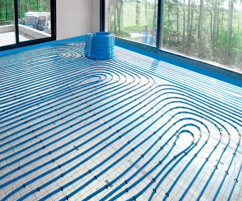

Autor: Archiwum serwisu Gwarancją szczelności instalacji jest użycie rur ze zwoju i brak połączeń w warstwie wylewki. Rury mocuje się do izolacji, żeby nie przemieściły się podczas pokrywania ich jastrychem
Ogrzewanie podłogowe wodne to sieć rur zatopionych w warstwie betonu pokrywającego podłogę, którymi przepływa woda podgrzewana przez kocioł. Ogrzewanie podłogowe elektryczne – to kable z zaizolowanego drutu oporowego albo cieńsze i łatwiejsze do zamontowania maty z przymocowanym do nich kablem lub folie z drutem aluminiowym.

Podłogowe ogrzewanie elektryczne jest też lepszym rozwiązaniem, gdy dom jest zamieszkiwany okresowo. Jeśli odwiedzamy go na przykład tylko w weekendy, to nie ma sensu ogrzewanie go przez cały tydzień. W przypadku zastosowania instalacji wodnego ogrzewania podłogowego byłoby to konieczne ze względu na ryzyko zamarznięcia wody w rurach, co zwykle prowadzi do pęknięcia instalacji i zalania domu. Wprawdzie wystarczy utrzymywanie w pomieszczeniach temperatury na poziomie jedynie 5°C, ale i tak nie jest to działanie ekonomiczne. Poza tym w domu, do którego przez wiele dni nikt nie zagląda, można przeoczyć awarię i unieruchomienie urządzenia grzewczego. Jeśli nie będzie działało przez kilka dni, to zalanie domu wodą z pękniętej rury jest bardzo prawdopodobne. W takiej sytuacji ogrzewanie elektryczne podłogowe na pewno jest rozwiązaniem bezpieczniejszym, a ze względu na możliwość całkowitego wyłączania go na czas, kiedy nikogo nie ma w domu, także stosunkowo tanim w eksploatacji.
Elektryczne kable grzejne lub maty grzejne są też dobrym rozwiązaniem, gdy zasadniczy system grzewczy jest zasilany przez kocioł na paliwo stałe lub kominek z płaszczem wodnym. Jeżeli wszyscy domownicy muszą na cały dzień wychodzić z domu, to nie ma komu uzupełniać paliwa w tych urządzeniach. Może się wtedy zdarzyć, że w niesprzyjających warunkach po kilku godzinach dom ulegnie znacznemu wychłodzeniu, a wtedy rury z wodą znajdą się w niebezpieczeństwie – mogą zamarznąć i pęknąć. Jeśli w domu będzie zainstalowane elektryczne ogrzewanie podłogowe, to do takiej sytuacji dojść nie powinno. Wystarczy, by znalazło się ono w pomieszczeniach takich jak kuchnia, łazienka, przedpokój, ewentualnie salon, czyli tam, gdzie zwykle na podłodze jest ułożona terakota. Oprócz bezpieczeństwa zapewni ono także komfort – terakota będzie ciepła.
