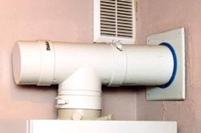

Autor: Archiwum serwisu Piec gazowy z zamkniętą komorą spalania i przewodem powietrzno-spalinowym to pewność, że spaliny nie wydostaną się do wnętrza domu

Kocioł z zamkniętą komorą spalania
Kotły i piecyki gazowe mogą być fabrycznie przygotowane do doprowadzenia powietrza bezpośrednio do ich palników – są nazywane urządzeniamiz zamkniętą komorą spalania i zapewniają dużo większe bezpieczeństwo niż zwykłe, z otwartą komorą, bo ich konstrukcja uniemożliwia wydostanie się gazów spalinowych do pomieszczenia. Mimo to w pomieszczeniu z takim urządzeniem nie można zrezygnować z wentylacji wywiewnej.
