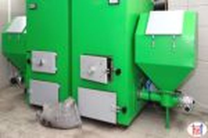

Ważne, jaki kocioł
Kotły bez zasobnika i kotły retortowe mają króćce z tyłu: dymowy i do podłączenia rury z wodą. Musi być do nich dostęp, więc odległość od tyłu kotła do ściany nie powinna być mniejsza niż 50 cm. Jeśli kotła nie da się ustawić dokładnie w osi otworu wlotowego do komina, czopuch trzeba poprowadzić łagodnym łukiem, by nie utrudnić przepływu dymu – to jeszcze zwiększa potrzebny odstęp od ściany.
Kotły miałowe często mają króciec dymowy skierowany do góry, co ułatwia połączenie ich z kominem w takiej sytuacji. Do kotła miałowego musi być swobodny dostęp z dwóch stron – od przodu napełnia się zasobnik, z boku są drzwiczki do załadunku paliwa zastępczego i usuwania popiołu. Zatem trzeba tam zachować odległość od ściany nie mniejszą niż 1 m.
Oprócz tego przed zakupem konkretnego modelu kotła należy sprawdzić, w którym miejscu znajdują się różnego rodzaju drzwiczki rewizyjne, króćce podłączeniowe i elementy obsługi. Być może ze względu na ich nietypowe rozmieszczenie konieczne będzie zachowanie większej odległości od którejś ze ścian kotła.

Wielkość kotłowni z kotłem na paliwo stałe
Norma dotycząca kotłowni o mocy cieplnej do 25 kW (to wystarczy do ogrzewania średniej wielkości domu jednorodzinnego) mówi tylko, że „odległość kotła od przegród powinna zapewniać dostęp do wszystkich części kotła wymagających obsługi, konserwacji i czyszczenia”. Są jednak rozmaite typy kotłów, więc wszystko zależy od ich wielkości, budowy i wymaganego sposobu instalowania.
Zwykle kocioł nie może stać przy samej ścianie ani w narożniku pomieszczenia. Informacje na ten temat podają producenci. Od strony, od której ładuje się paliwo, odstęp między kotłem a ścianą nie może być mniejszy niż 1 m, ale lepiej, żeby było to 1,2 m. Obsługa kotła to także usuwanie popiołu i konserwacja. Planując urządzenie pomieszczenia, warto więc wiedzieć, gdzie jest wyczystka komina (często za kotłem). Aby wygarnąć popiół czy żużel, trzeba też mieć swobodę ruchów, móc pochylić się z szuflą lub przykucnąć, więc w tym miejscu odległość od ściany także powinna wynieść 120 cm. Oprócz kotła w pomieszczeniu powinien się znaleźć zasobnik ciepłej wody czyli duży cylindryczny, stojący pionowo zbiornik o średnicy około 70 cm. Jednak gdy miejsca jest mało, można wybrać urządzenie wiszące poziomo pod sufitem.
