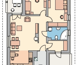

Murator M87 to projekt, w którym przewidziano ogrzewanie domu gazem. Kotłownia nie jest mała, ale niewystarczająca, aby zamontować w niej kocioł na paliwo stałe
Adaptacja kotłowni
Adaptacja kotłowni

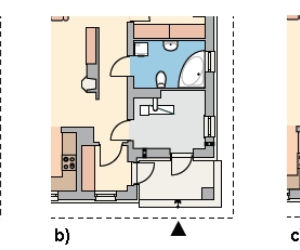

a) Kotłownia została powiększona dzięki zmniejszeniu kuchni, a także zwężeniu podcienia wejściowego. Zmieści się w niej kocioł z zasobnikiem.b) Kotłownia zajęła przestrzeń dawnego przedsionka. W kotłowni można wygodnie zamontować kocioł miałowy z podajnikiem c) Duża kotłownia powstała dzięki przebudowie strefy wejściowej domu. Zmiana o największych konsekwencjach dla wyglądu elewacji...
