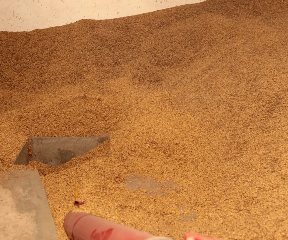

Duża hałda owsa opałowego w magazynie. O opłacalności spalania ziarna zamiast pelletu przeczytasz na Muratordom.
