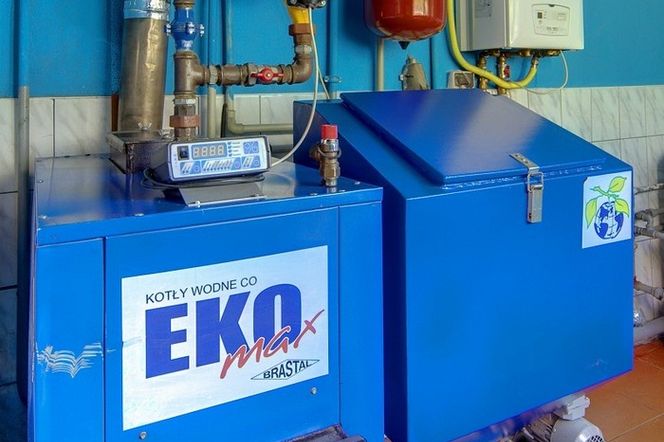

Ogrzewania na paliwo stałe też stara się być ekologiczne
Autor: Andrzej Szandomirski Ogrzewanie na paliwo stałe - wciąż tańsza alternatywa dla ogrzewania na gaz, olej opałowy czy energię elektryczną
Ogrzewanie domu węglem kamiennym
Wciąż jest najpopularniejszym paliwem. Właścicieli domów nie zraża uciążliwa eksploatacja kotłów węglowych i emitowane przez nie zanieczyszczenia, bo mimo rosnących cen ogrzewanie węglem pozostaje wyraźnie tańsze niż paliwami płynnymi. Ceny węgla zależą przede wszystkim od jego jakości związanej z wartością opałową, która może wynosić od 17 do 34 MJ/kg. W handlu detalicznym najczęściej spotyka się gatunki o wartości około 25 MJ/kg. Węgiel, z którego kilograma można uzyskać powyżej 30 MJ ciepła, jest droższy mniej więcej o 25%. Ceny bardzo popularnego ekogroszku (do kotłów z automatycznymi podajnikami paliwa), który kilka lat temu kosztował więcej niż węgiel w większych kawałkach (sortymentu kostka lub orzech), w tej chwili nie różnią się od innych gatunków – decydująca jest wartość opałowa. Sprzedawcy oferują węgiel w cenach zaczynających się od 620 zł za tonę (często importowany z Czech). Za wysokiej jakości paliwo z polskiej kopalni trzeba zapłacić nawet 950 zł. Do tego dochodzą koszty transportu – co najmniej 50 zł, ale za to za kilka ton (rocznie do ogrzewania potrzeba 1,5-4 ton). Zakupy niewielkich ilości węgla w workach 25-kilogramowych są mniej opłacalne – ceny za średniej jakości paliwo w przeliczeniu na tonę sięgają 1000 zł. Zakładając, że za węgiel o wartości opałowej 25 MJ/kg zapłacimy z transportem 800 zł/t (średnia cena ze stycznia 2012 r.), a sprawność wytwarzania z niego ciepła wynosi 70%, otrzymamy koszty ogrzewania nim równe 0,046 zł/MJ, czyli 0,16 zł/kWh – taki wynik uzyskaliśmy też pod koniec 2010 r.
