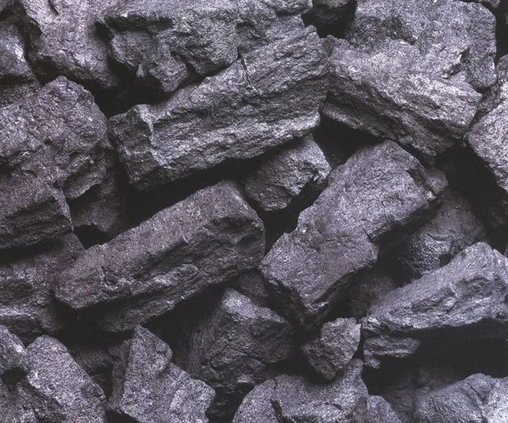

Autor: JSW Koks/ Materiały prasowe Koks daje znacznie więcej ciepła niż zwykły węgiel, ale nie w każdym piecu można nim palić
Koks to paliwo, które powstaje w wyniku termicznego przerobu węgla kamiennego, nazywanego procesem koksowania, czyli wysokotemperaturowego (ponad 1000°C) odgazowania węgla kamiennego bez dostępu powietrza. W tym procesie wykorzystuje się rozdrobnione węgle koksowe (rodzaj węgla kamiennego), które mają odpowiednią zdolność spiekania.
Koks jest bardzo wydajnym materiałem opałowym, ponieważ zawiera prawie czysty węgiel - ponad 95%. Podczas spalania powstaje bardzo mało zanieczyszczeń w porównaniu do węgla kamiennego. Zostały one usunięte podczas procesu koksowania. Podczas spalania koksu powstają bardzo wysokie temperatury, więc nie można nim palić w dowolnym piecu lub kotle. Trzeba też znać zasady, jak palić koksem.
Koks opałowy - co to jest?
Węgiel koks ma postać dużych bryłek o nieregularnych kształtach. Biorąc pod uwagę uziarnienie, jest określany jako orzech (20-40, 40-60 mm). Znajdziemy też drobniejszy koks groszek (10-25 mm), a nawet koksik, czyli miał koksowy. Bryłki koksu przypominają trochę węgiel drzewny, ponieważ oba rodzaje opału powstają w podobnych warunkach - najpierw są spalane beztlenowo, a potem gaszone.
Koks wyróżnia się wysoką wartością opałową - wyższą od węgla kamiennego. Wynosi ona 27,5-30 MJ/kg (im mniejsze ziarno, tym kaloryczność też jest mniejsza). Drugą zaletą koksu jest minimalna zawartość lotnych zanieczyszczeń (1,5-2%), które są oddawane do atmosfery.
koks
Autor: JSW Koks/ Materiały prasowe Koks powstaje w wyniku odgazowania węgla bez dostępu powietrza
