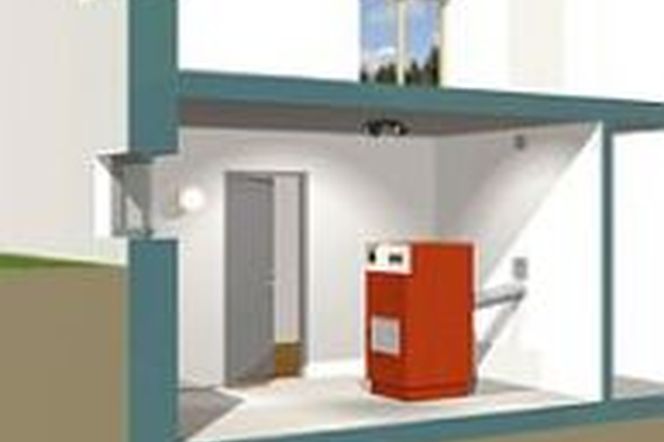

Kotłownia z kotłem na paliwo stałe
Autor: Archiwum serwisu Kotłownia z kotłem na paliwo stałe
Lokalizacja i wymiary kotłowni
Kotłownia, będąca de facto sercem całego systemu centralnego ogrzewania, powinna być usytuowana centralnie w stosunku do ogrzewanych pomieszczeń, w piwnicy lub na parterze. Pomieszczenie przeznaczone na kotłownię musi spełniać określone warunki. Jego wysokość powinna wynosić co najmniej 2,2 m.
W kotłowni z kominem o naturalnym ciągu nie można stosować wentylacji mechanicznej. Może się ona uszkodzić (na przykład na skutek dużego zapylenia kotłowni przy rozruchu kotła), a niesprawna może się stać przyczyną cofania się czadu do pomieszczeń mieszkalnych.
