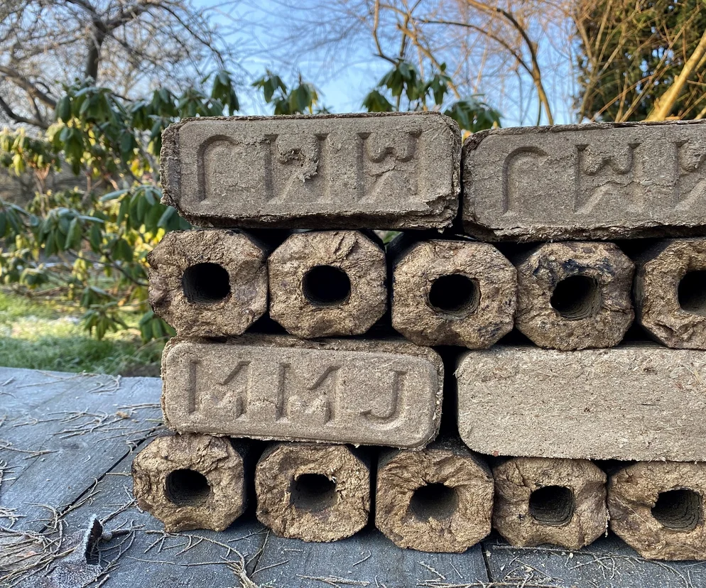

Brykiet drzewny to sprasowane w kształcie klocka lub walca trociny, wióry, zrębki drzewne. Brykiety w kształcie klocka mają wielkość mniej więcej 15 x 10 x 7 cm. Te walcowate - długość 20-30 cm i średnicę 7-8 cm. Niektóre brykiety w kształcie walca mają przekrój ośmiokątny i otwór w środku. Brykiet drzewny jest pakowany w paczki o wadze 10 kg, czasem też 6, 8 albo 15, 20 kg. Można kupować je na sztuki albo w większej ilości zapakowane na palecie. Paleta to nie zawsze jest 1 tona, można znaleźć palety brykietu o wadze 960 kg albo półpalety ważące około 500 kg.

Brykiety torfowe dają mniej ciepła niż drzewne, ale palą się znacznie wolniej
Brykiet torfowy
Alternatywą dla drewna kominkowego lub brykietów drzewnych są brykiety wyrabiane z torfu. Powstają przez sprasowanie i wysuszenie surowca naturalnego. Po ich spaleniu pozostaje równie mało popiołu. Mają mniejszą kaloryczność niż węgiel lub drewno. Wynosi ona 11-15 tys. kJ/kg. Jednak gdy nałożymy jednocześnie dużą porcję brykietów torfowych, mogą rozpalić się do białości i również dać dużo ciepła. Ich zaletą jest bardzo powolne palenie się. Jeśli nie chcemy codziennie rano rozpalać w piecu albo kominku, wystarczy na noc włożyć 1-2 kawałki brykietów torfowych, a do rana będzie żar.
Brykiety torfowe mają kształt spłaszczonego owalnego klocka o długości ok. 20 cm. Są bardzo twarde i bardzo ciężkie. Są pakowane w worki lub układane na paletach. Za brykiety torfowe trzeba zapłacić mniej więcej 1500-2000 zł za tonę. Na rynku są palety o wadze 1 t, a także mniejsze, które zawierają 500-600 kg brykietów.
