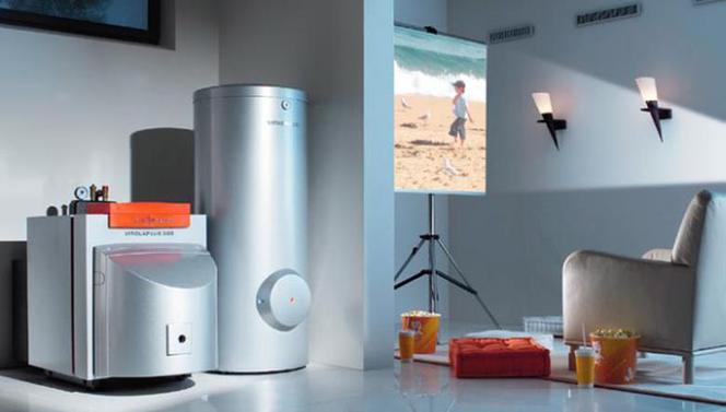

Wyposażenie nowoczesnych kotłów olejowych
Autor: Archiwum serwisu W kotłach olejowych ważnym elementem jest palnik, który musi dostosowywać się do zmiennych parametrów paliwa
