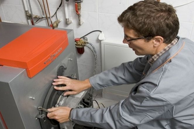

Sprawny kocioł to sprawna instalacja
Każdy kocioł potrzebuje okresowych przeglądów i konserwacji. Kotły olejowe są pod tym względem bardziej wymagające niż gazowe.
W normalnych warunkach kocioł zanieczyszczają produkty spalania (sadze i osady siarczanowe), które działają agresywnie na jego ściany, podwyższają temperaturę spalin i obniżają jego sprawność. Na niekorzyść kotłów olejowych dodatkowo działają zmieniające się wraz ze zmianą dostawcy parametry oleju opałowego. Dlatego zaleca się jego czyszczenie przynajmniej raz w roku przed rozpoczęciem sezonu grzewczego. Podczas przeglądu kotła olejowego należy sprawdzić:
  • szczelność i drożność przewodów olejowych;
  • napięcie zasilania kotła;
  • połączenia elektryczne zasilania i sterowania;
  • ustawienie urządzeń regulujących (na przykład termostatu, sterowników, itp.);
  • prawidłowość pracy palnika i jego regulacji,
  • czystość filtra paliwa;
  • zapowietrzenie układu;
  • czystość dysz palnika i wymiennika kotła;
  • jakość spalin.
