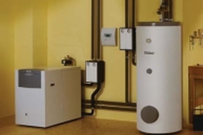

Gdzie ustawić kocioł olejowy?
Autor: Archiwum serwisu Stojący olejowy kotcioł kondensacyjny TopOne.
