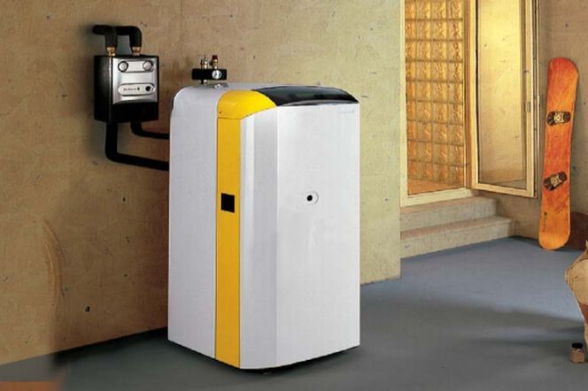

Kondensacyjny kocioł olejowy
Autor: Archiwum serwisu Większość kotłów olejowych to urządzenia stojące przeznaczone do montażu w wydzielonym pomieszczeniu.
