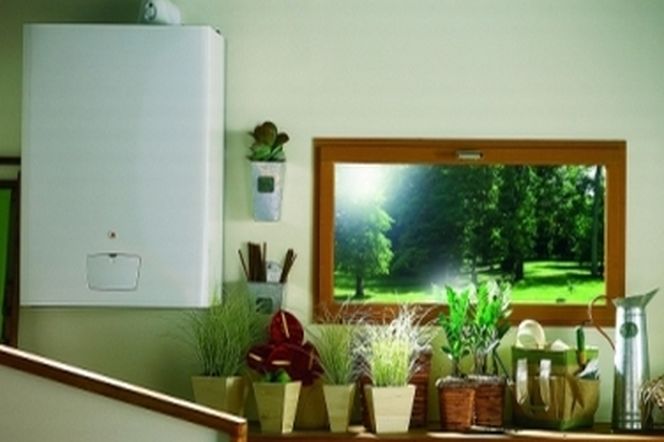

W projektach gotowych, architekci i projektanci proponują rodzaj i moc kotła, jaki spełni oczekiwania mieszkańców domu w zakresie ogrzewania i przygotowania ciepłej wody. Często, wątpliwości inwestorów budzi moc kotła - raz uważają, że jest ona zbyt niska, innym razem, że zbyt wysoka. Sprawdź, czy kocioł dwufunkcyjny o mocy 24 kW to odpowiednie urządzenie grzewcze dla dobrze ocieplonego domu o powierzchni 140 m2. Czy w takiej sytuacji moc kotła, nie powinna być niższa?
Zbyt duży kocioł gazowy. Porada
Obniżenie zaprojektowanej mocy kotła, byłoby możliwe w sytuacji, gdyby kocioł służył wyłącznie do ogrzewania. Jednak wiemy, że proponowany kocioł ma być dwufunkcyjny, z czego wynika, że będzie także przygotowywał ciepłą wodę użytkową. I to jest właśnie powód, dla którego projektant zdecydował się na kocioł o mocy 24 kW.
Zainstalowanie mniejszego (słabszego) urządzenia spowodowałoby kłopoty z podgrzewaniem dostatecznej ilości ciepłej wody i dostarczeniem jej jednocześnie do dwóch lub większej liczby punktów czerpalnych (na przykład w kuchni i łazience).
Gdyby kocioł podgrzewał wyłącznie wodę do instalacji centralnego ogrzewania, a woda użytkowa była przygotowywana w niezależnym podgrzewaczu (niezasilanym wodą z kotła c.o.), jego moc mogłaby być zbliżona do zapotrzebowania na ciepło do ogrzewania domu, czyli nawet o połowę mniejsza.
