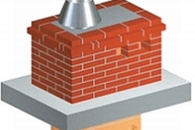

Odmianą systemu LAS jest zainstalowanie wkładu ze stali kwasoodpornej w istniejącym murowanym szybie kominowym. Wtedy kominem ze stali spaliny są odprowadzane na zewnątrz, a powietrze do spalania doprowadzane jest przestrzenią między szybem a stalowym przewodem spalinowym.
