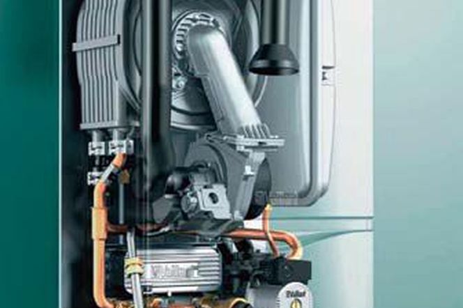

Kocioł kondensacyjny
Autor: Archiwum serwisu Specjalna konstrukcja palnika i wymiennika ciepła umożliwia kotłom kondensacyjnym wykorzystywanie ciepła skraplania pary wodnej ze spalin, dzięki czemu uzyskują sprawność wyższą o kilkanaście procent niż zwykłe kotły

Budowa kotłów kondensacyjnych
Wykorzystywanie ciepła skraplania jest możliwe tylko w urządzeniach specjalnie z myślą o tym skonstruowanych.
Elementy mogące mieć kontakt z kondensatem muszą być odporne na działanie obecnego w nim kwasu. Dlatego wymienniki ciepła kotłów kondensacyjnych wykonuje się ze stopu aluminium i krzemu albo z łatwiejszej do utrzymania w czystości stali kwasoodpornej (austenitycznej).
Muszą one mieć na tyle dużą powierzchnię, by zapewnić schłodzenie przepływających przez nie spalin poniżej punktu rosy – mniej więcej 54oC (gdy paliwem jest gaz ziemny, a współczynnik nadmiaru powietrza wynosi 1,3). Jest to możliwe, pod warunkiem że tej wartości nie przekracza temperatura wody wracającej do kotła z instalacji, bo to ona odbiera ciepło ze spalin.
W kotle kondensacyjnym jest potrzebny układ odprowadzania skroplin zapobiegający trafianiu ich na płomień palnika, bo zakłócałoby to jego pracę. Stosowane w takich urządzeniach palniki umożliwiają osiągnięcie wysokiej sprawności i niskiego poziomu emitowanych zanieczyszczeń między innymi dzięki zastosowaniu w nich siatki rozgrzewającej się w czasie pracy do temperatury rzędu 1000oC i emitującej ciepło przez promieniowanie.
