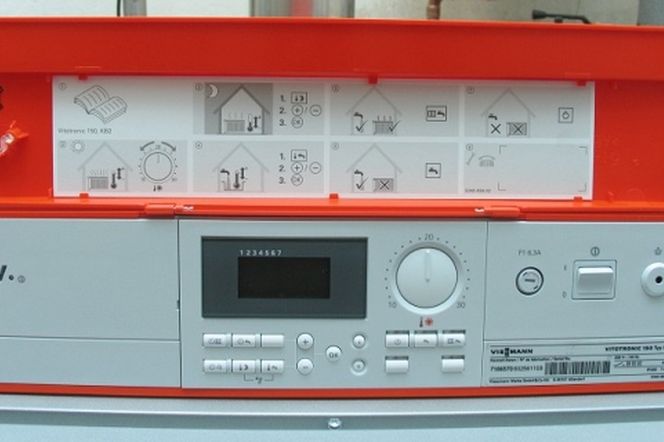

Regulatory
Do oszczędnej i wygodnej eksploatacji pieca gazowego potrzebny jest regulator (nie wszystkie kotły są w niego fabrycznie wyposażone). Najprostsza metoda regulacji jego pracy polega na zastosowaniu mechanicznego termostatu włączającego palnik kotła, gdy temperatura w pomieszczeniu spadnie poniżej ustawionej wartości, i wyłączającego, gdy ją przekroczy. Nieco więcej funkcji oferują programowane termostaty elektroniczne, umożliwiające programowanie określonej temperatury w pomieszczeniach o wybranej porze doby. Najbardziej precyzyjną regulację automatyczną zapewniają regulatory pogodowe z czujnikiem temperatury na zewnątrz domu, dostosowujące temperaturę wody w instalacji do warunków zewnętrznych. Są przydatne szczególnie w instalacjach z ogrzewaniem podłogowym. Umożliwiają utrzymanie najwyższej sprawności instalacji, a więc zapewniają jej najbardziej ekonomiczną pracę.
Łatwość obsługi kotła zależy przede wszystkim właśnie od rodzaju zastosowanego regulatora. Ponieważ kotły konwencjonalne są zazwyczaj traktowane jako produkt dla klientów o mniej zasobnych portfelach, producenci oferują je w komplecie z prostszymi i tańszymi regulatorami niż kotły kondensacyjne. Ale często można dokupić do kotła regulator z większą liczbą funkcji, takich jak regulacja pogodowa, programowanie określonej temperatury w pomieszczeniach o określonych porach doby z uwzględnieniem dni wolnych od pracy, sterowanie niezależnie kilkoma obiegami grzewczymi (na przykład na górnej i na dolnej kondygnacji albo niezależne sterowanie grzejnikami i ogrzewaniem podłogowym) czy współpraca z kolektorami słonecznymi podczas podgrzewania wody użytkowej.
