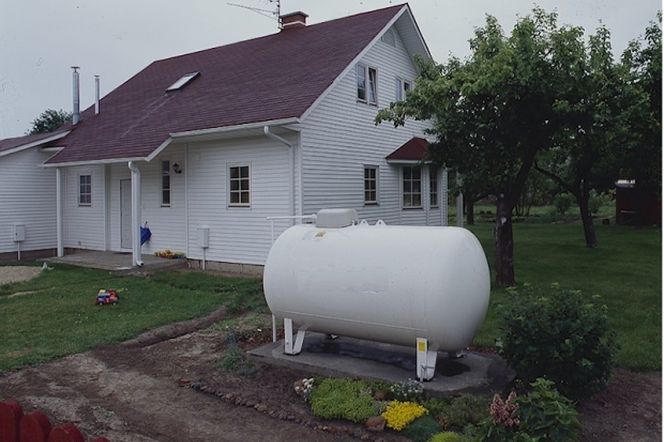

Gaz płynny
Autor: Archiwum serwisu Czy warto decydować się na ogrzewanie domu propanem z własnego zbiornika? Ma wiele zalet, ale tani nie jest...
