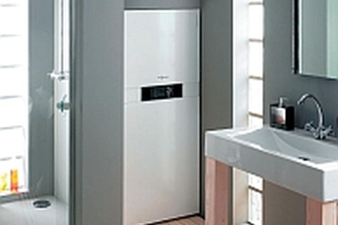

Kocioł stojący czy wiszący?
Kotły stojące są większe niż wiszące i ważą więcej głównie z powodu żeliwnego wymiennika ciepła. Dzięki temu, jak twierdzą producenci, są trwalsze od wiszących, których wymienniki są zazwyczaj stalowe.Do zainstalowania kotła wiszącego potrzeba jedynie fragmentu wolnej powierzchni na ścianie, podczas gdy kocioł stojący zajmie znaczną część pomieszczenia – najlepiej wydzielonej kotłowni.
