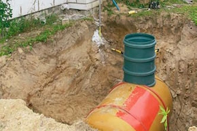

Autor: Archiwum serwisu Zbiornik z gazem zakopany w ziemi można umieścić już metr od budynku mieszkalnego

Zgodnie z zapisem w Warunkach technicznych, jakim powinny odpowiadać budynki i ich usytuowanie, odległość zbiornika o pojemności 2700 l (typowego dla instalacji w domach jednorodzinnych) od budynku mieszkalnego powinna wynosić co najmniej 3 m, jeżeli jest naziemny, i minimum 1 m, gdy jest zakopany w ziemi.
