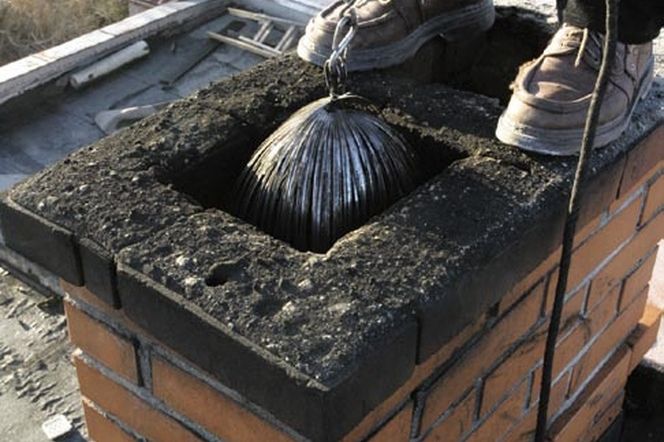

Autor: Archiwum serwisu Obowiązkowi kontroli podlegają nie tylko kominy kotłów węglowych. Spalinowe również trzeba sprawdzać i czyścić – co najmniej dwa razy w roku
Wymiana kotła węglowego na kocioł gazowy nie zwalnia z obowiązku kontroli przewodów kominowych. Raz w roku właściciel domu musi zlecić ich przegląd kominiarzowi z uprawnieniami mistrza kominiarskiego
Kominiarz powinien sprawdzić stan przewodów dymowych (odprowadzających dym z pieców węglowych i kominków), spalinowych (odprowadzających spaliny z kotłów i ogrzewaczy gazowych) oraz wentylacyjnych.
Oprócz corocznego przeglądu konieczne jest także czyszczenie przewodów spalinowych dwa razy w roku. Po przeprowadzeniu kontroli kominiarz sporządza opinię kominiarską. Gdyby doszło do zatrucia mieszkańców spalinami lub wybuchu pożaru w przewodzie kominowym, brak takiej opinii z odpowiednią datą ważności może skutkować nie tylko niewypłaceniem odszkodowania przez firmę ubezpieczeniową, ale nawet oskarżeniem właściciela domu o nieumyślne spowodowanie śmierci lub zniszczenie mienia na skutek zaniedbania spoczywającego na nim obowiązku przeglądu kominów.
