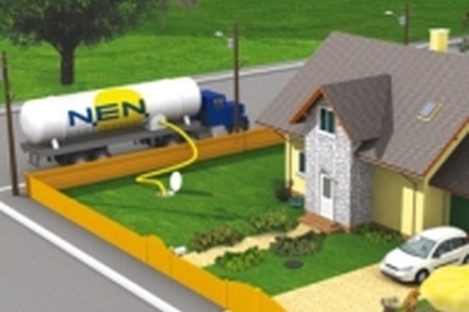

Pojęciem gaz płynny (LPG) określamy gazy węglowodorowe otrzymywane z ropy naftowej w procesie rafinacji. Najczęściej stosuje się propan i butan, które są cięższe od powietrza, w przeciwieństwie do gazu ziemnego (metanu), który jest od niego o połowę lżejszy.
Gaz płynny można skroplić pod niewielkim ciśnieniem i w postaci cieczy magazynować w małych pojemnikach. LPG transportowany jest cysternami i nie wymaga budowy rozległych sieci rurociągów.
Ze względów bezpieczenstwa do montażu instalacji zbiornikowych lub autogazowych na gaz płynny należy wybierać profesjonalne firmy, które wykonują swoje usługi zgodnie z zasadami bezpieczeństwa i polskim prawem.

Najistotniejszą dla użytkowników różnicą pomiędzy propanem a butanem jest temperatura, w której odparowują. Propan przestaje odparowywać w temperaturze -42oC, natomiast butan w temperaturze 0oC.W praktyce oznacza to, że w zbiornikach naziemnych znajdujących się na zewnątrz budynku powinien znajdować się propan (gaz płynny w zbiorniku ulega odparowaniu i do domu przesyłany jest jako faza gazowa). Jest to istotne szczególnie w okresie zimowym, kiedy temperatura spada poniżej zera i istnieje niebezpieczeństwo, że gaz nie dopłynie do budynku.
