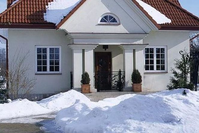

Do walki z oblodzonymi i zaśnieżonymi schodami, chodnikami i podjazdami do garaży można zastosować przeciwoblodzeniowe systemy grzewcze składające się z przewodu samoregulującego o odpowiedniej długości, sterownika wyposażonego w czujnik wilgoci i temperatury gruntu oraz czujnik temperatury otoczenia, a także osprzętu pomocniczego. Maksymalna długość odcinka przewodu grzewczego zależy od wielkości zabezpieczenia nadmiarowoprądowego i od rozmieszczenia dylatacji. Średnio jeden odcinek przewodu stosuje się do podgrzewania 10 m² powierzchni. Potrzebną długość przewodu grzewczego oraz jego koszt oblicza się w zależności od miejsca jego zastosowania.
