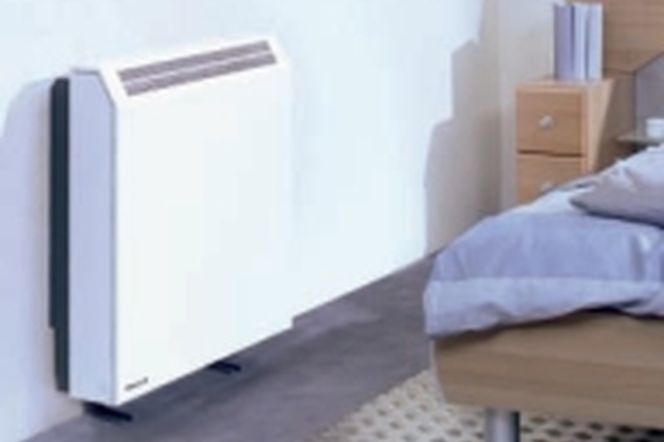

Ogrzewacze akumulacyjne, popularnie zwane piecami akumulacyjnymi, pobierają energię elektryczną i zamieniają ją na ciepło. Ciepło jest magazynowane (akumulowane) we wnętrzu i następnie oddawane do otoczenia. Piece ładowane są w godzinach, gdy prąd jest tańszy, ciepło zaś oddają całą dobę. “Nocny” prąd, w zależności od zakładu energetycznego, jest o 30-50% tańszy od energii elektrycznej rozliczanej według taryfy całodobowej.
Jak dobrać moc ogrzewacza akumulacyjnego
Moc ogrzewacza powinna być dobrana do strat ciepła w pomieszczeniu - precyzyjnie. Można też dobrać ją w sposób przybliżony. Producenci zalecają przyjmowanie około 70 W na 1 m3 pomieszczenia. W sprzedaży dostępne są ogrzewacze o mocy od 800 aż do 9000 W. Oznacza to, że moc ogrzewacza można dobrać właściwie do każdego pomieszczenia.
Piece akumulacyjne: wiszące, stojące lub do zabudowy
Większość pieców akumulacyjnych to urządzenia stojące, choć niektóre modele można również powiesić na ścianie. Nieliczne nadają się do zabudowy, na przykład w ciągu szafek kuchennych. Piec zajmuje więcej miejsca niż grzejnik elektryczny czy wodny. Jego wymiary zależą od mocy i rodzaju.Piece z rozładowaniem statycznym, zwłaszcza powierzchniowe, mają większe rozmiary niż piece z rozładowaniem dynamicznym, ponieważ oddają ciepło w całości przez obudowę. Głębokość ogrzewaczy wynosi zazwyczaj 250 mm. Tylko niektórzy producenci oferują urządzenia o głębokości około 170 mm. Przed zainstalowaniem ogrzewacza akumulacyjnego należy sprawdzić wytrzymałość stropu.
