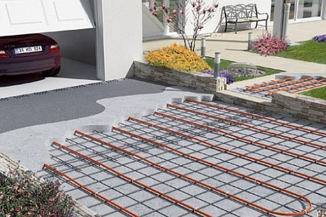

Usuwanie śniegu i lodu ze ścieżek i podjazdów
Na podjeździe do garażu, schodach i chodnikach można ułożyć samoregulujące przewody ogrzewania elektrycznego. Przewody grzejne łączy się ze sterownikiem wyposażonym w czujnik wilgotności i temperatury. Kombinacja wskazań obu czujników zapobiega włączaniu się ogrzewania, gdy temperatura jest ujemna, ale nie ma opadów śniegu.
