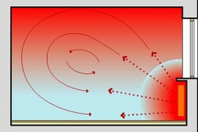

Jak grzejnik oddaje ciepło
Autor: Archiwum serwisu Jak grzejnik oddaje ciepło

Ogrzewanie elektryczne - konwekcja
W pomieszczeniu, w którym zainstalowane są grzejniki elektryczne oddające ciepło głównie przez konwekcję (nazywane konwektorami), ogrzewane jest krążące powietrze. Od niego pobierają ciepło ściany oraz meble. Ogrzane warstwy powietrza są lżejsze od zimnych, więc unoszą się ku górze. Wokół grzejnika powstaje naturalny ciąg. Dołem zasysane jest zimne powietrze, zaś ciepłe wydostaje się przez kratki wylotowe, znajdujące się w górnej części grzejnika, i może gromadzić się pod sufitem. Nie powinno się więc stosować konwektorów w pomieszczeniach wysokich, gdyż część doprowadzonego do pomieszczenia ciepła nie jest wykorzystywana.
Ogrzewanie elektryczne przez promieniowanie
Ciała oddają ciepło wypromieniowując fale elektromagnetyczne. Jest to promieniowanie podczerwone, podobne do słonecznego. Im cieplejszy jest element grzejny, tym więcej energii emituje. Grzejniki elektryczne, które znaczną część ciepła wypromieniowują, na przykład płaskie grzejniki płytowe czy ogrzewanie ścienne, dobrze ogrzewają powietrze, a także przegrody i wyposażenie wnętrza.
