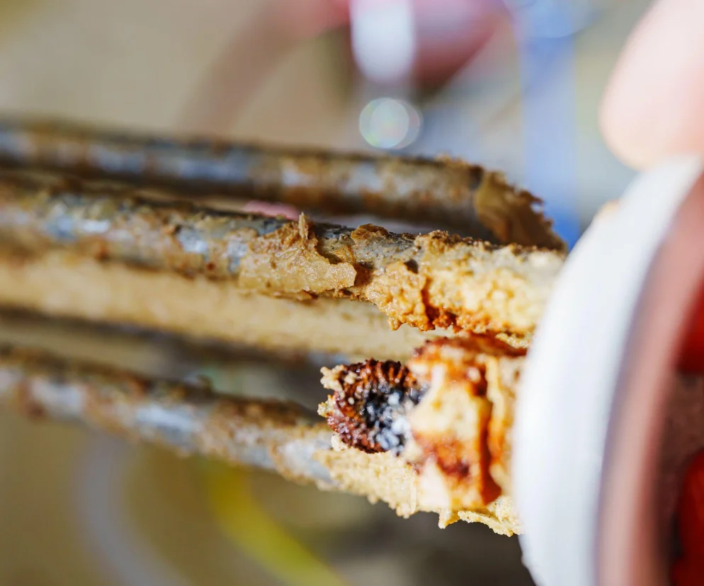

Autor: Maria Saifutdinova/ Getty Images Zanieczyszczona woda grzewcza prowadzi do osadzania się kamienia kotłowego i spadku wydajności systemu
Kamień i korozja w systemach grzewczych – jak złej jakości woda wpływa na instalację
Nieodpowiednia jakość wody grzewczej w instalacjach grzewczych (zwłaszcza zbyt twarda woda) prowadzi do szeregu problemów, które mają bezpośredni wpływ na użytkowników. Oto, do jakich konsekwencji prowadzi złej jakości woda kotłowa:
  • Obniżenie efektywności energetycznej systemu: woda o zbyt wysokiej twardości powoduje odkładanie się kamienia kotłowego na wymiennikach ciepła, w kotłach, pompach i rurach systemu grzewczego. Osady wapniowe i magnezowe zmniejszają średnicę rur, co wpływa na warunki hydrauliczne – powoduje spadek natężenia przepływu oraz wzrost strat ciśnienia. Kamień kotłowy w wymiennikach działa jak izolator i uniemożliwia skuteczną wymianę ciepła. Szacuje się, że warstwa kamienia kotłowego o grubości 3 mm zmniejsza efektywność wymiany ciepła aż o 20%. W rezultacie urządzenia grzewcze muszą pracować dłużej i przy wyższych temperaturach, aby dostarczyć odpowiednią ilość energii cieplnej.
  • Wzrost kosztów ogrzewania: wyższe zużycie paliwa prowadzi do wyższych rachunków za ogrzewanie; wydłużenie pracy urządzeń grzewczych generuje z kolei dodatkowe koszty eksploatacyjne.
  • Przyspieszone zużycie urządzeń, częste awarie: osad kamienny odkładający się na urządzeniach i elementach instalacji skutkuje ich przedwczesnych zużyciem. Nieodpowiednia jakość wody grzewczej sprzyja powstawaniu korozji, co prowadzi np. do przecieków w rurach i zaworach. W dłuższej perspektywie kamień kotłowy powoduje np. lokalne przegrzanie się wymienników ciepła, a w konsekwencji poważne awarie – np. uszkodzenie wymienników ciepła czy pęknięcie rur. Częstsze naprawy i wymiany komponentów instalacji wiążą się z kosztami oraz przestojami w ogrzewaniu.
  • Zwiększone koszty serwisowania i konserwacji: niska jakość wody grzewczej oznacza regularne serwisowanie systemu, w tym usuwanie kamienia kotłowego oraz częstą wymianę elementów instalacji. Obowiązki wynikające z czyszczenia i usuwania osadów, a także kontrolowanie stanu instalacji to z kolei dodatkowe koszty.
  • Pogorszenie komfortu cieplnego: osady kamienne mogą powodować nierównomierne rozprowadzanie ciepła w instalacji grzewczej. System grzewczy nie działa wówczas efektywnie, a różnice temperatur w pomieszczeniach przyczyniają się do zmniejszenia komfortu cieplnego. Podobny efekt wywołują usterki i konieczność oczekiwania na ich naprawę.
