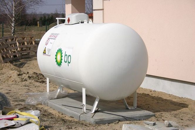

To zastrzeżenie dotyczy zwłaszcza gazu ziemnego, którym ogrzewamy domy najchętniej (jeśli tylko mamy dostęp do sieci gazowej). Barierą może być nie tylko brak gazociągu w pobliżu działki, ale także brak technicznych możliwości podłączenia (końcowy odcinek sieci, zbyt małe ciśnienie) lub bardzo wysoki, przekraczający możliwości finansowe inwestora koszt wykonania przyłącza.W przypadku gazu płynnego i oleju opałowego ograniczeniem mogą być warunki magazynowania. Oba paliwa przechowuje się w zbiornikach, z tym że zbiorniki z olejem można umieścić w budynku lub poza nim, z gazem – jedynie na zewnątrz. Składowania wymagają także węgiel, drewno i biomasa, ale o ich wykorzystaniu – oprócz względów finansowych – najczęściej decyduje łatwy dostęp do dużych ilości paliwa (na przykład mieszkanie w pobliżu tartaku).Energia elektryczna jest powszechnie dostępna na terenie Polski, podobnie jak energia słońca czy ciepło z gruntu. Są jednak rejony, w których ze względu na lepsze nasłonecznienie (południe kraju) instalowanie kolektorów słonecznych jest bardziej opłacalne.
