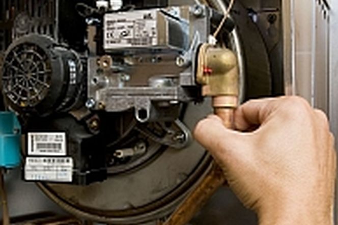

Jakie są najczęstsze błędy podczas montażu c.o.? O czym zapominają fachowcy, gdy montują instalację grzewczą? Jakie mogą być skutki łamania zasad prawidłowego doboru i montażu elementów instalacji?
Uwaga na błędy instalacyjne
Autor: Archiwum serwisu Uwaga na błędy instalacyjne
Niewłaściwa moc pieca c.o. i innych urządzeń grzewczych
Częstym błędem jest niewłaściwe dopasowanie mocy kotła do zapotrzebowania na ciepło. Zbyt duża jest przyczyną jego nieekonomicznej pracy i szybszego zużycia podzespołów. W przypadku pompy ciepła zaleca się dobór urządzenia o mocy nieco mniejszej od zapotrzebowania. Ale nie należy z tym przesadzać.
