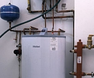

Zamknięte przeponowe naczynie wzbiorcze to w tej chwili standardowe zabezpieczenie instalacji, w których jest podgrzewana woda. Ale nie można lekceważyć zakazu stosowania go w instalacjach z kotłami na paliwa stałe!

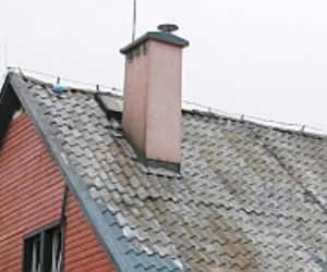

Jeśli do starego komina podłączamy nowy kocioł, możemy mieć problem ze zbyt małymi wymiarami przewodu spalinowego. Lepiej wtedy od razu pomyśleć o nowym kominie, by nie narobić sobie kłopotów

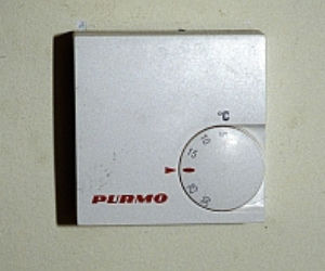

Termostat pokojowy trzeba zamontować w miejscu, w którym nie ma przeciągów, bezpośredniego promieniowania słonecznego, ciepła emitowanego przez oświetlenie, kominek, kuchenkę, piekarnik lub inne urządzenia elektryczne
