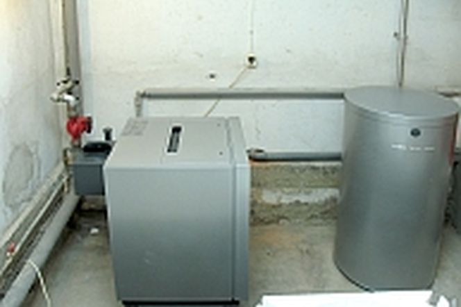

Modernizacja kotłowni
Modernizacja kotłowni nie musi być związana z wymianą rur i grzejników w pomieszczeniach. Gdy stwierdzimy, że są w dobrym stanie, możemy je zostawić. W instalacjach grawitacyjnych rury mają duże średnice, więc nawet jeśli są zakamienione, mogą dobrze spełniać swoje zadanie, gdy w modernizowanej instalacji zostanie zainstalowana pompa obiegowa, która usprawni przepływ wody.
Modernizacja kotłowni najczęściej polega na wymianie kotła, a to zwykle pociąga za sobą konieczność zmiany osprzętu – naczynia wzbiorczego, zaworów czy pomp (o ile w ogóle były w starej instalacji). Zwykle powoduje to potrzebę zmiany sposobu poprowadzenia rur w obszarze kotłowni, co w praktyce oznacza ich wymianę. Jeśli nie wymieniamy rur w pozostałej części budynku, bardzo ważne jest, by wypłukać instalację przewidzianymi do tego środkami chemicznymi. Włączenie nowego kotła do brudnej, niewypłukanej instalacji grozi szybkim zniszczeniem jego podzespołów.
Radykalne zmiany w kotłowni są zwykle konieczne, gdy nowy kocioł ma być zasilany innym paliwem niż dotychczas używane. Ale mogą one być zbędne, jeżeli nowym nabytkiem jest kocioł na węgiel lub drewno. Wymagania odnośnie do zabezpieczeń i osprzętu kotłowni z kotłami na paliwa stałe (dotyczy to także kotłów z automatycznymi podajnikami paliwa) nie zmieniały się od wielu lat, więc jeśli stan tych urządzeń jest dobry, można je wykorzystać do współpracy z nowym kotłem.
Osprzęt dawniej instalowanych kotłów gazowych często nie różnił się od tego dla kotłów na węgiel, dlatego także w przypadku zmiany starego kotła gazowego na nowy na paliwo stałe możemy liczyć, że uda nam się uniknąć dużych przeróbek. Natomiast nowoczesne kotły gazowe i olejowe oraz pompy ciepła wymagają nowocześniejszych rozwiązań. Ich zakup oznacza na ogół potrzebę wymiany całego wyposażenia kotłowni.
Trzeba też pamiętać, że kotły gazowe i olejowe potrzebują komina z materiału kwasoodpornego (ze stali lub z ceramiki kwasoodpornej). Nie można ich podłączyć do komina murowanego z cegły, jeśli nie wyposaży się go w kwasoodporny wkład.
